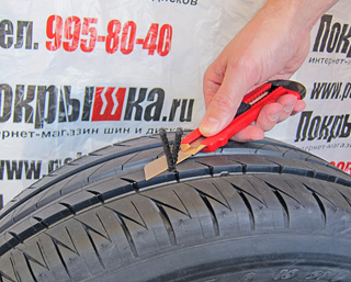

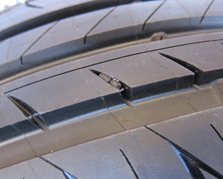

По прошествию 1,5 года с момента покупки - пригодился комплект для ремонда проколов в бескамерках - "шнуркования".
Поймал "колючку" от колючей проволоки!  05_shok  свиду - такая себе "пружинка" в три витка с 1,5 см концами торчащими, заостренными наискось. Сколько с ней проехал достоверно не знаю - но утром обнаружился пустой баллон и эта неприятность чуть подстертая об асфальт - прямо четко посередине рисунка колеса! Вошла в плоском месте, не в канавке рисунка протектора.
Проблема была одна - за долгий срок неплотно закрытый тюбик клея-активатора высох полностью - искал пешком/троллейбусом по городу 2,5 часа новый!  Ведь без него - это уже не ремонт 43_help 10_ireful2  На центр.рынок - понял - можно не ходить - торгуют всяким говном, сами глядя на "шнурки" ремкомплекта - делают круглые глаза.
Процесс прост - вымыл пробоину и вокруг, потом еще спиртом обезжирил. Прошелся "разверткой" из набора, на дырку - клея - разверткой его внутри пробоины промазал.
Шнурок во вторую приспособу -  "челнок", тоже клеем. А вот запишнуть его - стало большим трудом - диаметр же "колючки" 2-3 мм  03_biggrin Два раза подкачивая колесо (чтобы меньше вминалось - ВОШЛО!  18_good Накачал. Канц.ножом обрезал заподлицо.
Вуаля!  56_yahoo
09.11.2012 р. відповів для beard
На сколько я знаю, то концы надо не за подлицо срезать, а оставлять немного. Иначе у меня шнурок внутрь колеса уйдет 30_crazy
09.11.2012 р. відповів для Memphis
Еще на 150ке у меня три шнурка в заднем колесе было! Все мне ставили на шиномонтаже, и срезали не заподлицо, а немного оставляли 5мм примерно, потом со временем он сам стирается и остается только рисуночек другого цвета на покрышке! После этого комплект шнурков у меня постоянно в бардачке лежит! Нужная вещица.
нибаись -то не моя прихоть - совещался на шиномонтаже + гуглил аццки  17_wink
Внутрь ничего не уйдет - 2,4 атмосферы неплохо так давят на него изнутри. Выдавить ессесно не могут ибо там петля. А вот торчащий шнурок при том же торможении прекрасно вытягивается (особенно за один из концов)  99_yes
