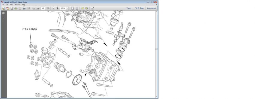

Народ, кто знает - прокладку под головку на 150сс можно ставить на 170сс? Был брак на цилиндре 170сс (криво гильза сидела), начал пропускать в охлаждайку. Разобрал шлифанул цилиндр и головку, как теперь собирать, прокладок 170сс нет нигде ((
18.11.2019 р. відповів для rewq
Вырезать самому из паранита.

Может потому что у 170сс прокладка из нержавейки на ней герметик плохо держится..
Купил два комплекта прокладок 150сс, но засомневался ставить, восстановил прокладку 170сс (она кстати не до конца выжата оказалась, профиль сохранился), затянул головку динамоключём аж 5 нм - всё равно бульбы гонит (((
26.11.2019 р. відповів для rewq
ничего подобного на 56й дио тоже с нержавейки родная прокладка, я их не один десяток переделал всё держит,
по моменту затяжки конкретно гайки головы 27Nm

27.11.2019 р.
Да, я в моменте затяжки нолик пропустил, 50 нм тянул, чуть шпильки не потянулись, вовремя засомневался. Ещё думаю может направляющая втулочка высокая, родная закатилась куда-то, купил новую, а высоту не додумался подверить
