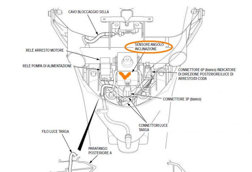

Вот вам в помощь схема,
SENSORE ANGOLO INCLINAZIONE =ДАТЧИК УГЛА НАКЛОНА
( HONDA Genuine Parts )
http://vk.com/hondajfparts

 Огромное вам спас., TuristR,  перевод у меня не получился, но убедился, что он стоит именно там, где мне и говорили.  Теперь бы добраться до него не поламав ничего при минусовой температуре.
