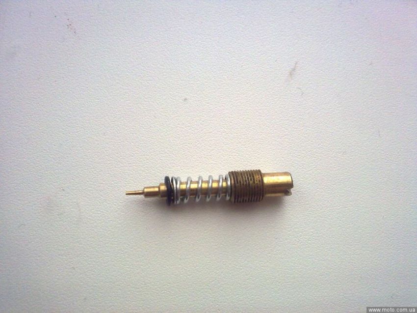

Отрегулировал клапана и ещё раз почистил карб, стал заводиться, но в карбе заметил такое: на винте качества нет пружинки и колечка, и там где диафрагма для работы на ХХ справа от неё не резиновая прокладка (маленькая такая), а заглушечка вырезанная из резины, заменил на колечко с другого карба, пропал холостой, работает только если подгазовывать, должна ли под крышечкой там быть заглушка? везде в мануаах колечко (прокладочка) присутствует.
Спасибо.
17.05.2013 р. відповів для mrSmile
Смотри фото из мануала.
На втором фото красным обведено- там должно быть проходной канал, китайцы иногда забывают его просверлить 03_biggrin
