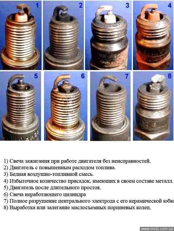

Доброго времени суток. поршневая стоит 72сс. как заявлено-форсированная. карбюратор от 82сс. при данных настройках карбюратора верхний электрод свечи по цвету ближе к белому, как будто смесь бедная.однако ободок свечи с черным нагаром. стоит немного добавить бензина- электрод черный. фото свечи прилагаю. на третьем фото ставил новую свечу. для теста проехал порядка 20км
01.08.2015 р. відповів для GromADA
01.08.2015 р. відповів для tsinik
эти картинки видел и не раз. смущает такой момент. на данных картинках где бедная смесь, центральный электрод так же белый. у меня он с копотью
чтоб цоколь и центральный электрод были такого же цвета, как и боковой, надо хорошенько прокатиться на оборотах, чтоб двигатель вышел на тепловой режим самоочищения. а вообще, смесь беднит. и меньше ту свечу смотрите. если греется мотор, то точно беднит.
