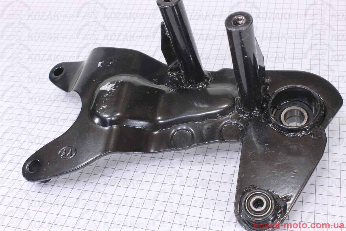

вопрос знатокам. Обнаружен шат/люфт в области заднего колеса. После попытки замены тормозного диска (ну раз на нем суппорт туда сююда мотает, - наверное он кривой же!) вник что и без супорта сама железяка к которой кроме супорта еще и глушак крепится имеет стремную амплитуду и кривится при полном обороте колеса, будто бы задираясь вверх немного. Чем лечить, и какие возможные варианты источника поломки?
на фото часть о которой речь, она и "гуляет". Мог я чет накосячить когда в прошлый раз колесо снимал в процесе разборки трансмиссии?

Втулки колеса все ставил, у меня была похожая ситуация когда я заместь 2х 1 поставил.

а где там вторая втулка? У меня походу только между колесом и подшипником в этом кронштейне, такая с одной стороны с ободочком, а где вторая должна быть?
27.07.2016 р. відповів для Raniel
О.... так у тебя таже проблема что и у меня была, готовся новое колесо покупать.
Вторая идет между подшипником и зажимной гайкой колеса.

нет у меня там втулки, и не было, покупал уже такой. внутри кронштейна 1 из двух подшипников по п...де пошел. Обойма раскрошена. Есть размеры где глянуть, или железяку тасканить на базар с собой?
значит прошлый хозяин потерял её также как и я.
ну обойма п...де пошла и у меня тогда , задался вопросом этим на этом форуме, адекватного ответа никто не дал кроме BaDDuBDuBBeR но у него такойже скутер как и у меня, тут размеры втулок для BRAVO
http://www.moto.com.ua/forum/topic-27261/message-1509991/#1509991
но после этого расширилась обойма самого колеса, визуально все целое но колесо постояно болталось т.к. обойма колеса было шише чем сам вал.
Подшипник поменяют на любом мото сто они не дорого стоят но их хватит на год.
втулки такие не продоются, заказывал отдельно у токаря обошласть в 50гр.
кстате нужно будет колесо пиши, таже помойму влулка запасная есть, но надо искать.

у меня тоже не шторм, но там по сути все одинаковое должно быть, ниже фотку прикрутил. Просто у  нас мото_сто нет в городе, проще на бушке новый весь эээ крноштейн чтоль? купить. А втулку продай) Я не знаю как оно выглядит, и врялдли смогу обьяснить на пальцах. Дай номер мобилки в личку.

а не, у меня так не розбило))) У меня просто при полном провороте сам кронштейн малеха выгибает, потому на каждом витке суппорт трет и диск аж горячий.
