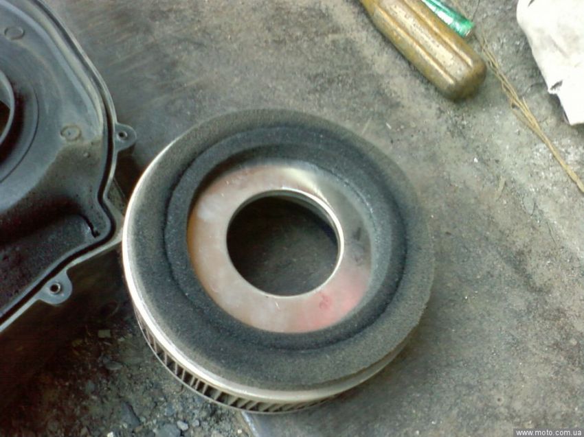

Такая ситуация, карбюратор полный пыли. Эксплуатация происходит конечно в нещядящем режиме( гдето 5 км в день по пыли слоем 10-20см ), но как мне кажется фильтр возд просто должно забивать полностью но не пропускать в карб пыль.Имеем мы новые хомутики все, новый патрубок от карба к фильтру, новый фильтр (купленый 400км назад),корпус фильтра целый без трещин. На соеденениях не может пропускать потому как в местах контакта патрубка эти места чорные и без пыли.Собственно грешу на сам фильтр, остался только он, хотя он без видимых повреждний, сама бумажка внутри целая. Может быть у кого еще есть варианты?
24.05.2011 р. відповів для fosters
Бумага фильтра серая от пыли, а должна быть ярко оранжевая-это за 400 км? Или ракурс съемки такой? Если не гонять по полям то следы на фильтрующем элементе начинают проявлятся гдето после 2тыс минимум
Змінено: 24.05.2011 р., samvel
Val
судя по запыленности элемента- он как будто 10000 прошел  03_biggrin
зы- если нигде не видно подсоса на соединениях- проверь целостность самих патрубков. если в норме- сифонит сам фильтрующий элемент.
