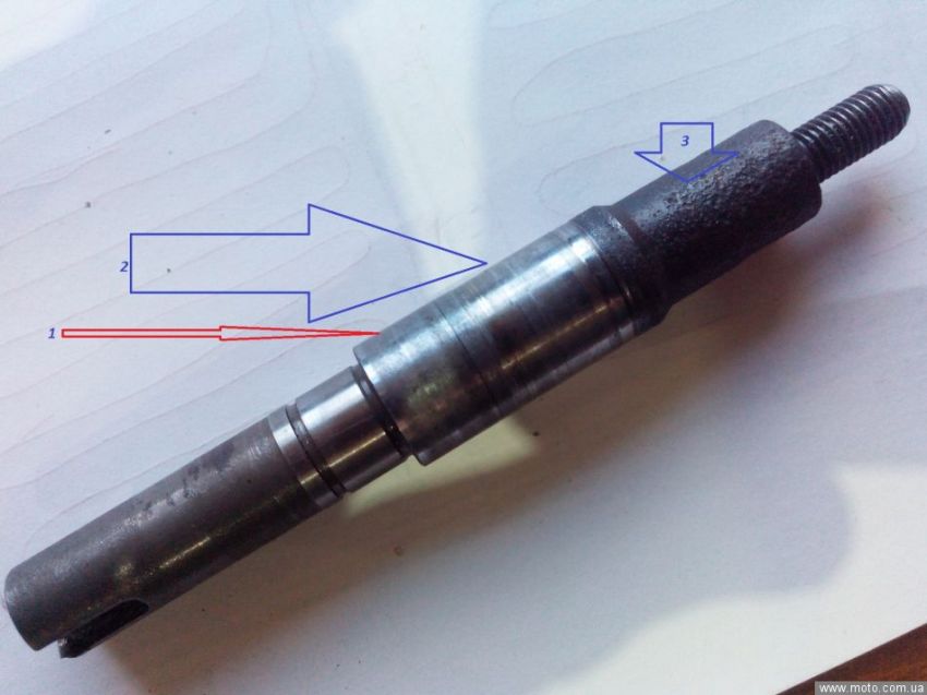

Раскидал двигатель! есть проблема по запчастям на Foresight 250MF04  не могу пока найти в городе подшипник на коленвал ()со стороны вариатора) кат номер 91001-KFG-013 размер 28*72*18 .
На помпу хитрый сальник двух сторонний по каталожному номеру что то я не пойму где он ваще  внутренний размер на 15 фото прилагаю!
РС.
подшипник нашёл производитель NACHI кто может сказать что то за этого производителя???
С сальниками вопрос решенный! Осталось с подшипниками получить подтверждения завтра и всё будет тип-топ

03.02.2016 р. відповів для arkadon
Подшипник бери оригинал 30-35$ и с сальником помпы,знаешь как собирать(там не все так просто)?
А шток нормальный,раковин нет(что-то думаю что проблема не только  в сальнике,антифриз должен был уходить в дренаж,если не забит был).Была у меня проблема с помпой,купил ремкомплект за 25$
Змінено: 03.02.2016 р., papkasasha

03.02.2016 р. відповів для papkasasha
нашёл вот такой РЕМКОМПЛЕКТ ВОДЯНОЙ ПОМПЫ https://motokvartal.com.ua/product_79706.html
раковины есть 1,2 вроде нормальна  а вот под 3-третьим там конечно раковин много но они на робота способность вроде не влияют потому что находится под крыльчаткой и постоянно в жидкости. думаю токарю заказать такой чтоб выточил если что!

с ремкомплекта буду брать только сальника два штуки и керамическое кольцо на крыльчатку бо моё треснуло а в трёх местах!
подшипник буду брать оригинал япан размер тот что надо!
Змінено: 03.02.2016 р., arkadon

У кого то есть точные размеры вала помпы чертёж типа???
