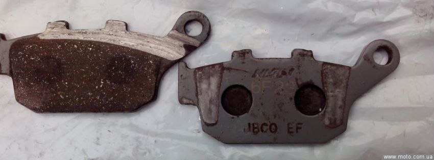

Обещал скинуть ремень. Сори! Вчера крепко загулял. Но вот руки наконец дошли. На ремне написано: 23100-KFG6410-M1. Кто нить ставил такие аморты? Вот себе поставил и думаю:"Сколько они протянут?" Свой размер в Украине не нашол, пришлось заказывать в Китае. За доставку только больше штуки отвалил(
26.03.2016 р.
а я вот недели две назад искал и напоролся на китайские задние. только не мог вспомнить где а сегодня вспомнил заехал на сенявина и взял пару  03_biggrin  37грн ясно что кЭтай но всё же!
а где ремень заказывал?
26.03.2016 р. відповів для arkadon
а у нас сегодня признаки весны нашёл а после обеда дождь с снегом пошёл и такой едкий по лицу бьёт холодный бла!
У нас такие на барабане были по 27грн.,они не такие как наши 03_biggrin
Про мерь линейкой нормальной(не метром швейным), длину ремня
Змінено: 26.03.2016 р., papkasasha
26.03.2016 р. відповів для papkasasha
как это не такие как ваши? подробней можно как то писать?
смотри,даже ушко проточить не получиться
чего не получится очень даже получится и будет тебе счастье!
только я забрал последние или единственные или ещё какие то! там больше нет!
ну то у вас на форзах . а у меня вот такие же они одинаковые!
Змінено: 26.03.2016 р., arkadon
Тогда может быть(у вас суппорт не такой как на форзах)
та ХЗ мне супорт отдельно давали в пакете  03_biggrin  теперь заказал колесо заднее на неделе должно приехать передние тормозные калодки и хочу занятся тормазами и дисками. а то уже запарился на паркингах тормозить (страшно  19_negative  )
Суппорт такой?А Swingarm такой или нет?
та да оно такое на картинке и тормозные как у нас  и Swingarm такой же ! но если ты говоришь что тормозные у вас с проризем т ХЗ!
по мануалу тормозные 06455-KFG-J21 и вот на скрине тоже задние не могу найти на сайте утром только смотрел но в описании было написано что на Foresight 250 за вашу форзу не помню с описанием было или нет!
а вот передние! у нас такие! и я себе такие заказал
http://allegro.pl/klocki-hamulcowe-na-przod-honda-fes-250-foresight-i5184241540.html
Swingarm точно такой,как на втором скрине,что б не вот такой,если он,то думаю не подойдет суппорт
