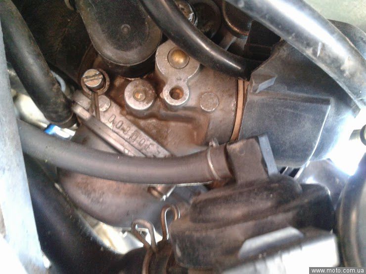

Всем привет. Купил жене криа скупи и при осмотре обнаружил пустой штуцер на карбюраторе возле винта качества смеси, который ты заменил на пробку для слива топлива из поплавковой камеры, это конечно не есть гуд, но у меня вопрос другого плана, подскажи - куда идёт тот шлаг с этого штуцера? Дело в том что этот винт нехило влияет на расход топлива, да и на работу двигателя на холостом ходу, там ещё пружинка есть, шайбочка и резиновый манжет, чтобы с улицы воздух не подсасывало.
