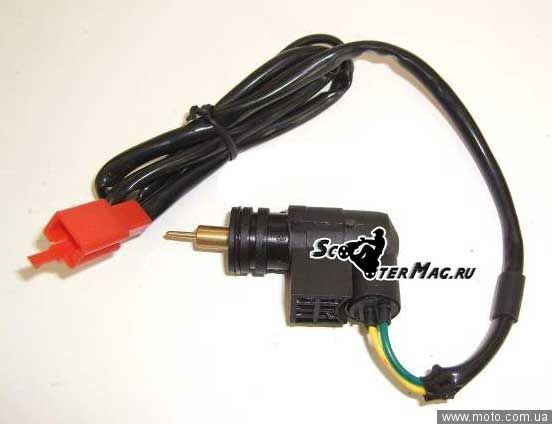

Есть там внутренняя  резьба, а вот что за стопорной вилочкой ? какой-то самодельной ? сейчас попробую чем нибудь но не сильно, тел. зарядится сфоткаю его
10.12.2013 р. відповів для groma77
Однако я ошибся нет там внутренней резьбы - это была пружина, просто освещение маленько плоховатое не разглядел, в общем вот фото, мне кажется может нужно откручивать ту резьбу которую видно с верху на фото ?, но обогатитель точно не китайский по крайней мере я их белых не видел.
Попробовал открутить - что то не фига не получается, скорее всего он как и китайский на клею сидит.
Змінено: 10.12.2013 р., vovchikborov
11.12.2013 р. відповів для vovchikborov
Ну как какой? К карбюратору он чем прижимается? А вот там где резьба, там должно откручиваться и там же и регулироваться, у меня свободно крутится. В принципе на моём такой же стоит, только с фишкой.  На китайском вообще нет никакой резьбы.
11.12.2013 р. відповів для groma77
Как это нет, на китайском есть так же как и на любом просто я думал что еще где-то может откручивается что-то а это сидит на клею, сейчас попробую сорвать его, я на китайском уже так делал, просто у тебя похоже уже сорванная была похоже кем-то.
Змінено: 11.12.2013 р., vovchikborov
11.12.2013 р.
Снял его, зажал в тески и пассатижами резко крутанул в сторону, есть клей слетел ! теперь у меня тоже регулируемая  01_smile
11.12.2013 р.
Стало че-то типа того (что черно-белое то как было в старом варианте) т.е. я закрутил на один оборот
Почитай тут в этой теме в самом начале эта регулировка обсуждалась. У меня и следов клея не видно и регулировать нужно под двигатель, если обороты сильно большие будут, то опусти немного иглу, а если сильно маленькие, то приподнеми иглу. На китайском запаяно вообще, нет резьбы на моём. Я немного игрался, регулировал на хонде, обороты заметно меняются на холодную.
Глянь на картинку, это именно китайский, которые на 139-й мотор ставят, на моём винде такой стоит, нету тут резьбы и разобрать его невозможно.
Змінено: 11.12.2013 р., groma77
Расскажеш, как обороты на холодную.
Пока эффекта не ощутил, думаю что еще убавлять нужно, сперва вроде бы как работает не сильно оборотиста но чуть погодя опять топит но кажется малость по тише чем раньше, думаю что или еще нужно убавлять или же возможно игла на этом короче чем на родном, кто её замерял, не знаю.
А тот что на фото я его разбирал, технология такова - зажимаешь ту часть которая с проводами в тески через тряпку и пассатижами держась за ту которая круглая ближе к резьбе делаешь резкий рывок - и вот она так же как эта откручивается, завтра сфотаю такую же в точности в разобранном виде покажу, единственная разница с той что у меня белая которую я сегодня разбирал так это в китае сменная таблетка (которая греется) а в этой белой нет и еще кажется прицеп действия т.е. компоненты если я не ошибаюсь у них разные.
Ты его сильно закрутил или же открутил  ? у тебя если открутишь сразу обороты набираются или же как у меня сперва вроде тихо но через пол минуты дает коксу а потом протарахтит на этих высоких и приходит в норму.
12.12.2013 р. відповів для vovchikborov
Сначала низкие обороты, потом чуть больше становятся (наверное из-за того что двигатель нагревается), а потом он выключается и вообще падают. На моём где-то до средины гайка накручена. Иглу не мерял, не знаю.
12.12.2013 р. відповів для groma77
т.е. у тебя получается даже больше моего открыто, видел фото где на одной их два, а как по потрохам с виду одинаковые с моим ?
Вроди похоже, я чётко не запоминал патраха, я больше запоминал что за чем вставляется, чтобы правильно собрать.
12.12.2013 р.
Можно то же присоеденюсь? Теоретически имею предстовление ,а чём вы тут дескутируете,получается следующие,на мой взгляд,закручивая или откручивая обогатитель только увеличиваете или ослобляете натяжку пружины,при натянутой пружине сильней прижим идёт и плотней предавлевается одна из частей обогатителя с резиночкой внутри,а иголка помойму в ней отдельно ходит,как то так,китайский пробовал ставить,5 штук на рынке барыг задолбал, при подключении прямо нагрузка сильная на генератор,побоялся спалить,без потключения в сеть,поставил и хрен на неё,туго заводится,зато смесь не переобогашенна!
12.12.2013 р.
в общем прикол, поставил я сегодня ради эксперимента с дио 34-й обогатитель, фиг знает китайский он или японский но по отверстию кажется на 20 мм. вошел так же как и тот о котором я тут писал, он мене достался от моей 34-й я туда новый просто поставил а старый убрал, так вот запитывать конечно я его от 12 вольт от аккумулятора стал дабы не трогать тот геморрой который уже подсоединен, тот регулировал - запарился крутит так что ногами не удержать - прет аж тапки дымят  03_biggrin  этот же вроде как заработал как положено , уже потом когда двигатель работал на холостых я с него питание скинул и стал ждать когда двигатель опять их наберет (логично) да он набрал но все равно тапками держать не приходится тут я стал подробно изучать - а в чем отличие то ? (стало интересно) открыт ведь на всю и так не крутит же ???
В итоге оказалось что игла у того который от дио 34 в диаметре чуть по более и угол атаки сильнее чем у 56-й (той не родной), но вот по зажиму (тот что на болтик прикручивается) белый оказался больше в диаметре, но это все ерунда я либо сделаю другой либо же поставлю старый просто как вилку сплющу, но это потом, теперь же мене интересно провести эксперимент когда все остынет к чертям, т.к. фиг его знает может второй раз когда я воткнул от 34-й он уже малость сам двигатель нагрелся (хотя стоит он у меня в конторе на первом этаже и температура там +25*, но тапки говорю же дымили об линолеум  08_lol  ).
Теперь приду после работы вечером - посмотрим где собака зарыта, сейчас там стоит тот от 34-й и ждет когда я приду и его еще раз попробую, в общем как-то так, фото обещал сделать - но увы опять меня телефон подвел, зараза, этот гугл фон такая дрянь на пол дня аккумулятора нового не хватает. (может использую просто так), вечером я все покажу.

Я думаю ты не прав по поводу что только на пружину влияет. Когда ты закручиваеш эту крышку, то обогатитель по отношению к карбюратору садится ниже, тоесть ближе к карбюратору, а значит и игла опукается ниже, если откручиваеш, то наоборот. По поводу жёсткости пружины согласен, что пружина сжимается при закручивании и разжимается при откручивании, естественно жёсткость меняется.
12.12.2013 р.
посмотри внимательней на иглу,она с горем пополам до середины трубочки доходит ,по этому иголка ходит в бочёночке,и пружина бочёнок давит ,а иголочка в нём ходит!так вот если предположить на сколько умные японцы можно зделать вывод,длина и толшина иглы может очень влиять на пропускную способность воздуха,и при устоновке не орнгинала(китайца) будут завышенные обороты,могу сказать откуда я пришол к этому когда у меня начались проблемы я по разборкам поискал,и пересмотрел обогатителей,и между дио,тактом лиадом иглы отличаются!
12.12.2013 р. відповів для sawka0585
Про диаметр согласен. Ты говориш что игла ходит в латунном бочёнке?
12.12.2013 р.
Проверил - нормально работает зараза, завтра еще на холоде испытаю а то может смесь бедноватая.
А иглы реально разные, завтра залезу в домашний гараж там у меня где-то было с пол ведра обогатителей, ради интереса померю иглы, но отвечаю что тот от дио 34-й реально игла ближе к основанию толще, еще заметил что на откручивание-вкручивание обогатителя обороты поддаются регулировке чего не было с тем что у меня белый стоял, получается что от 34-й подходят они вот только-то по креплению (ушко) пришлось ударить пару раз молоточком чтоб от 34-й в ней не болтался и чуть напильником сточить буквально сотку.
