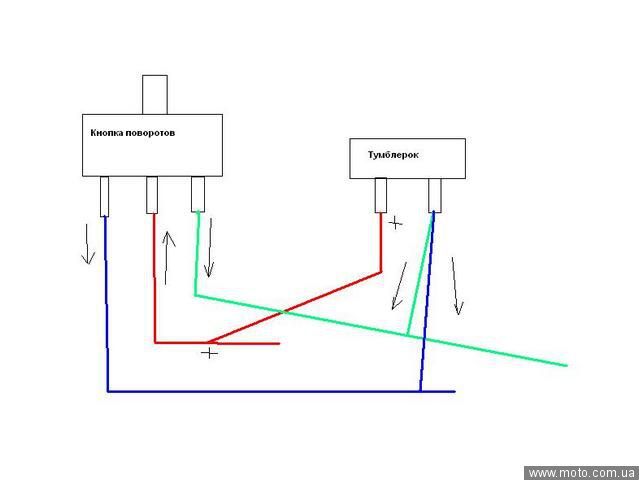

Фоткать не стал, но вот парочку фоток из инета
Стоят не дорого такие кнопки. Это все для примера, разновидностей очень много.
А вот как ее подключить, я схематически изобразил, цвета проводов могу отличаться.
Серый провод это выход с реле поворотов, голубой и оранжевый соответственно подключены к лампам поворотников.
Можно использовать кнопку такую как ты показывал на фото, но нужно будет подпаивать 2 диода. Рисовать не стал схему, в твоем случае проще, то что я выше написал.
Змінено: 10.02.2013 р., Devais
10.02.2013 р. відповів для guest24
Схема конечно зачетная, прямо таки все понятно и без слов 08_lol
А где же диоды в ней, которые вроде бы ток пропускают в одну сторону? 15_badgrin
В данной схеме диодов нет , они должны стоять на выходе из тумблерочка на каждом из проводов на поворотники.
