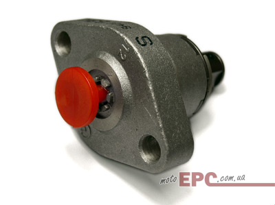

17.07.2010 р. відповів для vovan1703
Натяжитель цепи ГазоРаспределительного Механизма.
На схеме выглядит так как на прикрепленном рисунке, а в жизни вот так:
Есть номера, но на самом натяжителе их нет.
Первого поколения: 12830H31320
Второго поколения: 12830HR6500
Третьего поколения: 12830H88600
Принципиальные отличия на прикрепленном рисунке №2.

17.07.2010 р. відповів для staroverrr
Спасибо за объяснение. Короче говоря, можно без всякого сомнения менять их на новом моте? Дабы в будущем избежать неприятностей. Я прав?
EGOR
17.07.2010 р. відповів для 10021971
Интересно - а были траблы с новыми натяжителями или еще народ не накатал достаточно км?
на старых (стремных) натяжителях прошел 25 тыс км. На новых сейчас уже 7тыс.  01_smile
18.07.2010 р. відповів для EGOR
Ну у тебя не  плоские стояли,значит это не самый худший вариант...я проверял свои,пока нормально держат,хороше...
"Стремные" 25 тысяч не выхаживают...насколько мне известно...

18.07.2010 р. відповів для Maksimus615
Не плоские - это первое поколение, самые надежные и правильные натяжители. Причина их смены на другие корейцами остается загадкой. Они не взаимозаменяемы между собой. У Егора насколько помню были второго поколения - проблемные натяжители.
