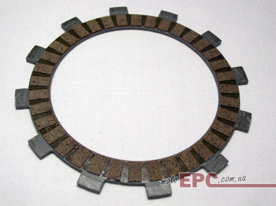

Похоже у меня откололся кусок диска сцепления. Сливал сегодня масло - нашел его на крышке. У кого такое уже было? Или это мне так пощастило...
Думаю, че теперь с этим делать. Пока придумалось только снять крышку на движке, и поглядеть что там вобще с дисками...
PS это стопроцентов зуб одного из дисков, нашел фотку корзины на партизанах.
А вот эта хрень развалилась
Змінено: 04.09.2010 р., Serp
04.09.2010 р. відповів для Serp
да , вскрыть надо. мало ли, может это не один кусок отпал.

Какие были симптомы ?
по опыту на Карпатах 08_lol  08_lol (там похожая по форме крнструкция дисков) симптомов от одного зуба не будет никаких. а отваливаются от того что при скорости 40 включал первую 08_lol , а однажда разогнал с горки за 60, и промахнулся мимо нейтрали- все зубы ушли разом 15_badgrin

Симптомов никаких. Ну на мой не искушенный взгляд так точно. Все выжималось и ехало. По итогу снятия крышки и разборки корзинки - лопнуло два ведущих диска сцепления. Отметил 10000 км блин  02_sad Один лопнул на две части, другой - на кучу кусков (самый дальний диск). Те что ближе ко мне были целыми. Косвенные признаки - наличие металлической стружки после обкатки на фильтре масла. Снимал сетку (специально взял шуруповерт, иначе никак те два винта не открутить) - там все чисто сверху было.
Возможно, это было после того, как я ехал с порваным тросиком сцепления. Хотя я всего три раза тогда втыкал первую на перекрестке и разгонял мот ногами перед этим...

Как то я не понял - как от, пусть и не подходящкго масла, может отпасть зуб диска сцепления.....
Тут Паша выше, правильно заметил - должен быть удар. Тоесть - резкий старт, неправильное переключение, все стем же ударом или переключение не выжав сцепление. Тут когдато описывался вопрос - а можно ли переключать, не выжав сцепление.... От неправильного масла по идее должно - или буксовать сцепление или преждевременное истирание накладок.
А вообще я спрашивал - какое изменение было в поведении мота, хотя думаю - никакого, отпавший болт на крейсере погоды не делает.... 08_lol
