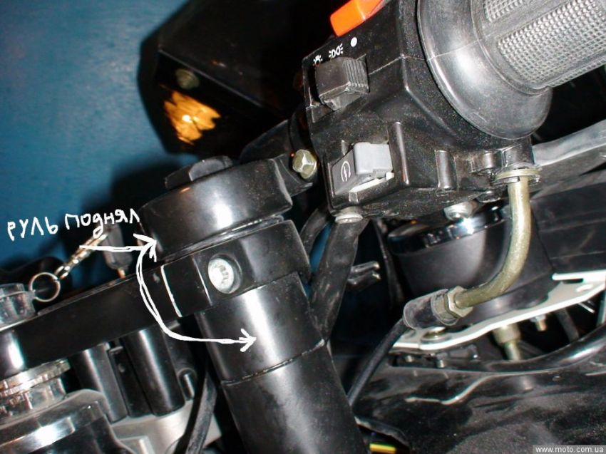

привет. вот парень на ветке спарков удлинил перья и переставил клипоны сверху
07.01.2011 р.
кстати, еще один нюанс перестановки клипонов на верх траверсы.
хусовские клипоны прикручиваются к нижней части траверсы, чтоб не прокручиваться на перьях. как бы сильно они на пере не зажимались (а сильно их не стоит зажимать, были случаи что ухо клипона лопалось из за перетяга). в общем мне кажется со временем клипоны все равно  будут по немногу прокручиваться. их еще нужно как то дополнительно закрепить.
лично мое мнение если уж делать полезный тюнинг, то лучше покупать руль, шланг тормозной, тросики  и делать подобие 650S только в пластике

07.01.2011 р. відповів для Korider
каждому свое. у меня при падении провернулся клипон. был бы зажат намертво, отломился бы. и пришлось бы с одним домой ехать  15_badgrin  правда газовать неудобно одним с одним клипоном в кармане  08_lol
07.01.2011 р. відповів для staroverrr
Такой вариант крепления клипонов (на новую, высокую пробку) технически не правилен. Ведь пробка держится на резьбе в пере вилки, и клипон ее как-бы будет пытаться зажимать дальше или откручивать. Если учесть, что это руль мотоцикла, а не поворотник какой-нибудь так крепится, то все-же лучше вариант с клипонами, которые на картинке от jukson!
Змінено: 07.01.2011 р., korwins
07.01.2011 р. відповів для korwins
ну во первых ее зажимает верхняя траверса, во вторых оно мне все равно. мне клипоны на чоппер не надо. вы ребята морозитесь, вместо того что бы человеку подсказать. потом пишете всякую хрень не по адресу
Почему не по адресу? Вроде было обсуждение здесь, что и как делали. Я высказал мысль, что технически это не совсем правильно и для ответственных узлов я бы так не делал...
P.S. ну да, уже нашел, откуда картинка. Ну извините, что вовремя не заметил. Пусть другие возьмут на заметку.
все нормально, я бы тоже так делать не стал  03_biggrin  просто отвечайте человеку который нуждается в помощи  20_drinks
о то якраз воно. дай ссилку на тих спарков, запитаю в нього скільки часу він так їздить і чи не було якихось траблів.
08.01.2011 р. відповів для Korider
а вот там де закінчується нацарапанна Старовером стрілочка сверлим тоненьку дирочку, робим різьбочку, вкручуєм вінтічок....
