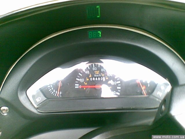

1- ты испытывал собранный девайс на дневном освещении на моте, как видимость?
бо у меня стояло подобное здесь
и здесь
днем не видно НИХРЕНА показаний.
если на Зонге просто на " ветру"
то на Вайпере под щитком ( как видно на фото) и читабельность нулевая, а у тебя как я понял еще под тонированым стеклом.

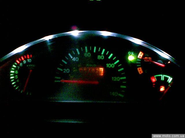

вот как делал подсветку щитка- на фото шкалы от светодиодов ( это полная темень, чуть свет- и нихрена не видно) пытался подбирать резюки чтоб ярче светили- светит ярче. но светы подохнут быстро. начинают жрать много мА 03_biggrin
поитогу слелал подсветку в дополнение по верху- стало пестня  03_biggrin

1. Сегодня мот вытаскивал с гаража, заводил и оценивал яркость заодно. Скажу так - если солнце будет светить прямиком в индикатор, видно будет весьма так себе. В остальных случаях - неплохо, чтобы видеть цифры. Дальше посмотрим. (я использовал слегка затемненное оргстекло). Завтра попробую сделать фотографии

да по фото ничего не скажешь- ты видел же фото что я выкладывал? видно на фото чудесно индикацию, а при эксплуатации- хрен шо видно  35_hang
вобщем- когда будешь ездить увидишь  01_smile
