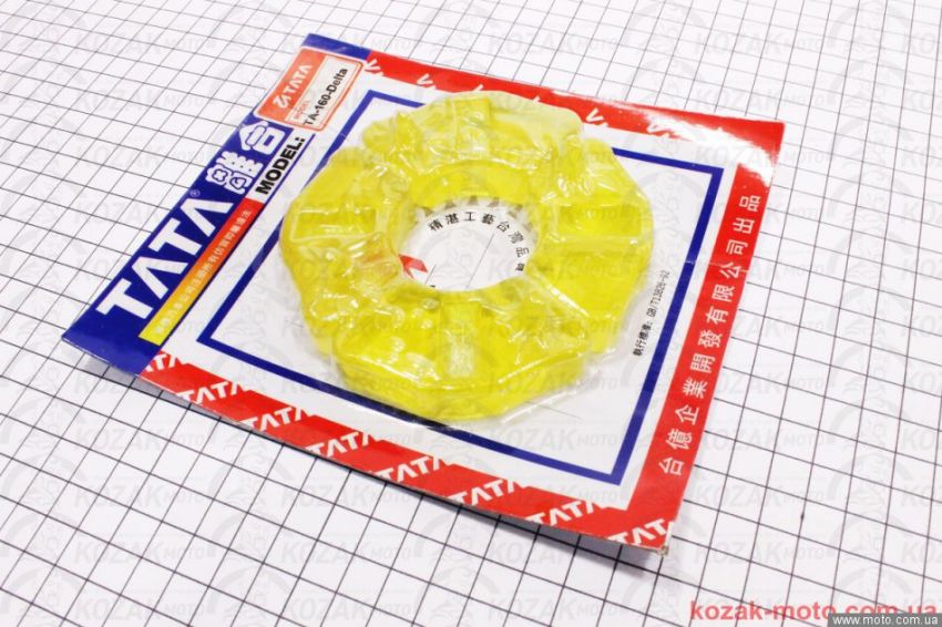

Купив силіконові демпфери ТАТА, з усіх які пробував ці найкращі
В том году себе такие поставил прошол почти 1000км. Вроде пока еще не развалились 03_biggrin ток какие  то они жостковатые.
18.03.2015 р. відповів для kuk
У мене мабуть тисяч 6-7 пройшли - з'явилися тріщини тільки в цьому році. Чорні розвалювалися через 1-2.
Бачив з'явилися ще чорні Тайвань http://vsemoto.com/736-dempfernye-rezinki-delta-tata-taiwan.html   06_question
18.03.2015 р.
Насчёт демпферных резинок всуну и свои пять копеек,замечания из практики:больше всего понравились обычные чёрные производства как мне сказали белая церковь,становились очень туго даже с мылом,но и ходили отлично,а вот жёлтые типа силикон не понравились,очень уж дубовые и через малый пробег из-за их жесткости слышен стучек о перегородки,сейчас на очереди на пробу действительно силиконовые серого цвета ,мягкие но демпфер без мыла ни в какую не лезет,думаю тоже должны хорошо ходить т к нет никаких зазоров
