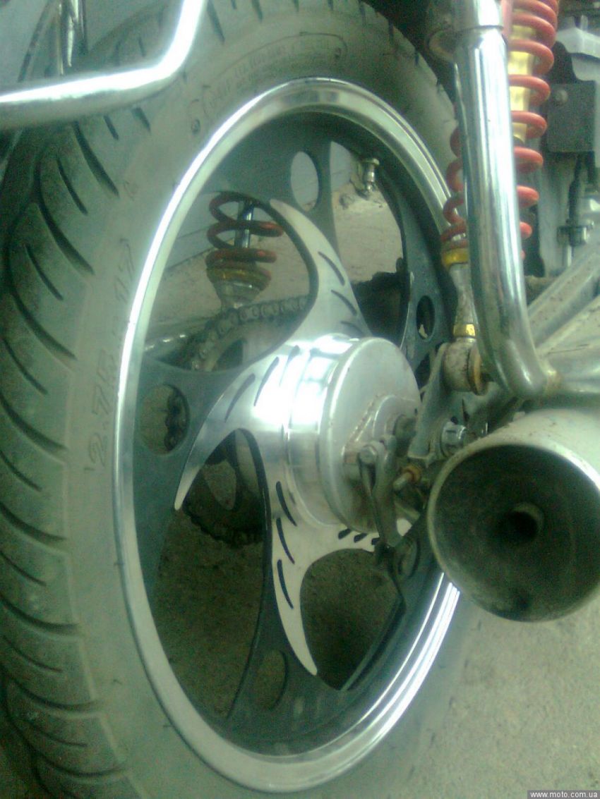

я фигею с таких шиномонтажников... та латка - мертвому припарка. с таким успехом ее можно было и не ставить. раз края дырки рваные - то шина под нагрузкой и дальше пойдет. потому грибки и ставят. края дырдочки делаются ровными и все это проклеивается.
хотя, судя по протектору твоему, шина давно просилась под замену. так что так и катайся пока. но на большое расстояние ехать..
перекинь эту шину на передок, там нагрузка намного меньше

Как раз надо на днях ехать...
да там вообще лысая... 02_sad
думаю, может поехать на другой шиномонтаж пусть грибок поставят? 06_question

19_negative Лучше на рынок за новыми покрышками.Ни грибок ,ни армированная латка(обычно ставится на такие дыры в автопокрышках),не спасёт от расползания корда....а потом на ходу-бабах и в кювет(в лучшем случае).Старый способ-вулканизация с обеих сторон,уже не имеет смысла....покрышка уже почти лысая.

Ага, а їздити начому? 03_biggrin Чесно кажучи, я думав що вона не лиса, а просто спортивний варіант длля асфальту... 04_blush  Там так і написано "Kenda SPORT" 07_dirol  08_lol
Їздив сьогодні на іншу шиномонтажку, з обох боків "заштукатурили" дірку (фото 1-2)  08_lol
Якщо вже мова зайшла про нові покришки, то що порадите враховуючи ціна/якість? Я думав щось із Кенди взяти, от тільки з типом не вирішив: спорт, змішаний варіант чи ще якийсь?

а тебе не кажется, что нормальная шина должна выглядеть как-то так
заметь, рисунок идентичен. только без красивой надписи, что это "спорт". или это на ценнике было написано? так там завтра напишут "холодильник". и что?
кстати, тут у тебя проблема даже не в том, что она лысая, а в том, что корд порвало. решать тебе. но с Юзером я согласен. на такой стремно и по месту катать, а на дальняк - - надо вообще быть безбашенным. впрочем, если ты ездил на моторе, который маслом брызгал во все стоорны и искра появлялась лишь тогда, когда считала нужным - можешь ездить

хочешь ездить - штукарь готовь , на таких колесах башку сломаешь   33_wacko , у меня колесо стреляло , скутер побил и сам лечился , так что не говори что тебя не предупреждали  10_ireful2
20.09.2015 р.
Уговорили... 03_biggrin  Буду искать денежку на покрышки... Думаю, может продать старый двигатель... есть покупатель. Вот только сколько просить за него? Он нормальный, чуть масло подтекает между половинок, но заменить прокладку и все будет нормально...
