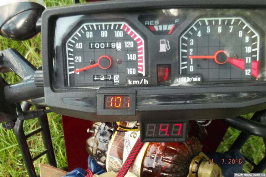

Народ, спидометр с разметкой на 120 км/ч и 160 км/ч правильно показывает скорость? А то мне нужен спидометр, а такого как у меня (60 км/ч, а дальше красные деления). Слышал, что спидометр с разметкой на 120 км/ч и 160 км/ч правильно показывает скорость...
23.02.2017 р. відповів для zhecka
Всі вони однаково показують(за виключенням квадратних на Дельті). Я взагалі поставив з Зубра у якого 18-е колесо і нормально. Все залежить тільки від червячної пари в колесі. І не обов'яково тобі брати всю панель, можна тільки нутрощі, в більшості випадків у них навіть кріплення до панелі однакові, тільки шкали в різні кольори розфарбовані.

Конкретно, мені треба ввесь спідометр, мабуть, бо в мому розбите скло і не працює ні стрілка, ні кілометраж. Хочу знайти на 60+ км/годин і не можу!
стекла есть отдельно , а не работает может по тому что тросик сломался или привод в колесе , у меня было усики разогнулись и он не доставал,прежде чем покупать  проверь сначала
Та я ж проверял, раскручивал... Трос крутиться, а внутри что-то сломалось.. когда ему приходили конец, стрілка пополам сломалось і крутилась как ветилятор
