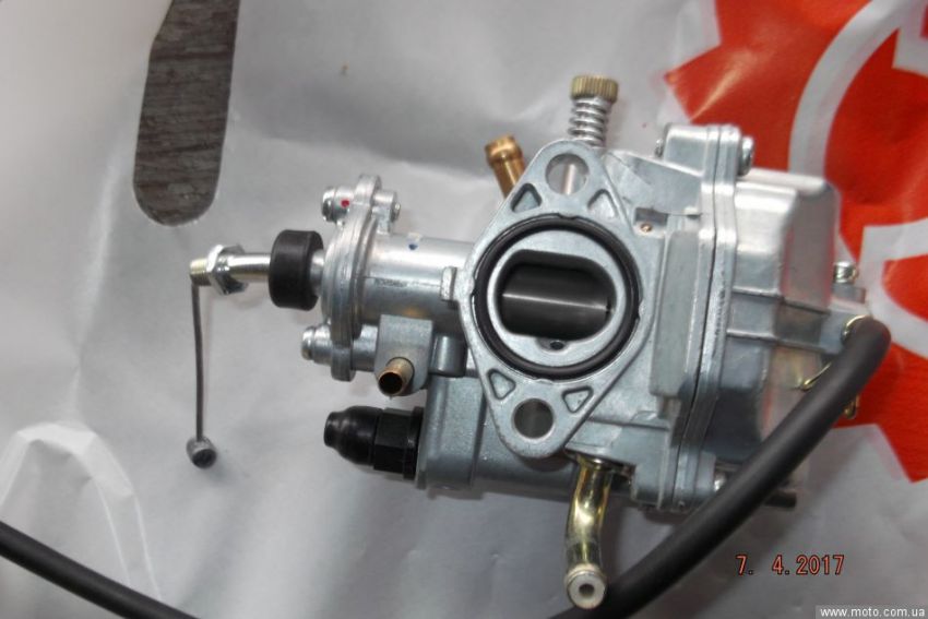

Чотири входи - і шо куди?  06_question
Ну один на від крана на бензин, який ?, мабуть цей що внизу на фото загнутий?
нижній на злив
а два інших??? 27_dash
Вакуумний кран у мене йде прямо на патрубок двигуна
Змінено: 09.04.2017 р., User
09.04.2017 р.
тута ще китайською шось намальовано 62_sarcastic
На неоригінальному один отвір заглушено - що це? 06_question

З англійською у мене нічого не вийшло - буду зчеплення методом втика регулювати. 03_biggrin

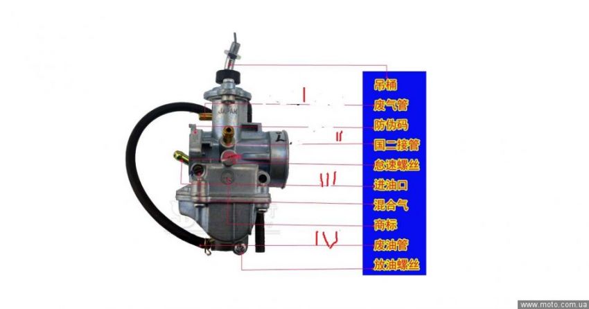

А з китайською здається зрозумів так:
1 - атмосфера, значить просто у повітря трубку
2- вакуум, оскільки вакуум на патрубку то це заглушити(хоча є сумніви де краще глушити)
3 - паливо, значить бензин з крана
4 - туалет, тут зрозуміло що злив
Схоже?

да  вроде все так , для уверенности можно подуть (только не насосом ,просто ртом 03_biggrin  )в каждое отверстие и понять с чем оно связанно , подача топлива будет продувается в нормальном положении ,а вверх ногами нет , нижняя точка слив , верхняя точка просто не закрыта , остался вакуум (на другом карбе он и заглушен винтом),существенной разницы где брать  вакуум думаю нет , но я бы взял с патрубка а не с карба , прост по тому что так взято на всех 4т моторах

А на картинці написано:
*послабити контргайку;
*вкручувати або викручувати регулятор, поки не буде досягнуто потрібного ходу зчеплення.
Вкручувати - вільний хід зросте
Викручувати - вільний хід зменшиться
*затягнути контргайку

А що отут за шланги? куди що йде? чи в тебе не так?
11.04.2017 р. відповів для User
Так не скажу, треба знімати пластик.
А на цьому простіше)))
Міхалич, схоже то клапан рециркуляції газів, такої прибули в тебе на мопеді нема. Тому  всі трубки, що де неї йдуть можна глушить смєло... думаю...
11.04.2017 р. відповів для stnslv
а я вообще не понял, что там на фото и зачем столько отводов.
п.с. если рециркуляция - то зачем глушить? кинуть в атмосферу, как сапун, или на вход воздухофильтра. хотя, проверить "методом научного тыка" проще
11.04.2017 р. відповів для tsinik
...зачем глушить? кинуть в атмосферу, как сапун, или на вход воздухофильтра.
Скорей всего та длинная тонкая трубка должна быть подключена к штуцеру дыхательного отверстия поплавковой камеры, а отот куцачёк к корпусу фильтра...Всё в угоду экологии, чтоб недайбоже от мопеда бензом не завоняло...
