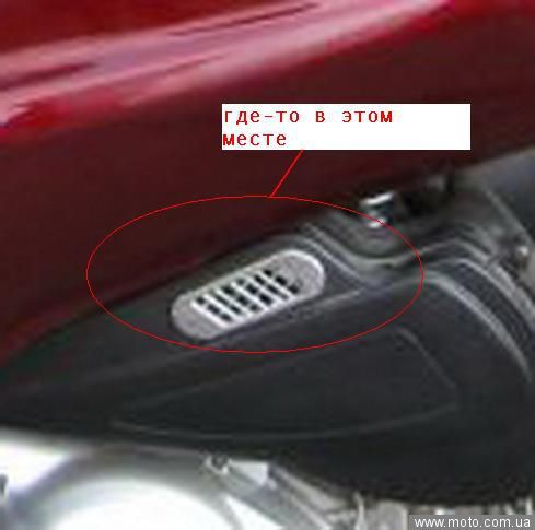

3. при езде когда начинают срабатывать задние амотрты слышится звук будто заднее колесо обо что то трет или будто не прикручен бак под сидушкой! когда беру нажопника, звук становится постоянным! что это может быть??? 06_question
та же хрень.
звук исходит видимо от самих аммортов.
зы- звук похож на скрип рессор  03_biggrin
вот эта штука
тоже стукала по пластику. причем когда стало тепло. отвисает наружу корпус- он огромный, а держится на 2-х пластиковых ушках на варике. тупо отвисал в сторону.
хозяин Босса армировал металл.пластиной крепления- стоит ровно. по пластику не стукает
еще момент- может он не всем Боссам присущ, но все же- осмотри продножку центральную, как она ложится на  картер. у нас лупила по нижнему болту помпы, и задолбала его малеха. правда потом она развалилась в хлам ( сама подножка) и сварили новую из хорошей трубы.
у меня изночально было срезано часть пластика, воздухан к нему не достаёт и не стучит. 03_biggrin
та же хрень.
вот эта штука
пробег 1750км(одонометр врёт безбожно, 170км проежаешь, а на нём около 200) 23_ireful3
левый аммортизатор потёк.
по поводу подножки, периодически откручиваю два балтика и молотком ровняю уголок в который она уперается, и всё гуд.
у меня тоже был тюненгованый пластик 08_lol , после дтп пришлось родной заменить на новый, а на нем срезал уже сам))))
по поводу стука разобрался вчера! оказывается это выхлопная бьет об раму (в месте где подножка крепится к раме)! осталось найти причину... 06_question отсюда вижу 2 выхода. Либо отгинать раму, либо подогнуть выхлопную)))
та же хрень.
вот эта штука
По поводу выхлопной как варианты:отпусти все крепления двигателя(все! в том числе и болты промежуточного рычага к раме) и подтяни болт продольной тяги,а потом затяни все,желательно смазать втулки в ушах двигателя.Пластик над фильтром резал уже 4 раза!У тебя промежуточные полоски- крепления фильтра стоят?Если стоят сразу сделай новые из 4-5мм металла с приварными гайками и выгни их так чтобы фильтр стоял параллельно движку,а не под углом иначе капец на наших "дорогах".По поводу ушек, хороший совет усилить их сразу листовым металлом,все равно придется это делать позже!По подножке:ушки подогнул сместил,ролик выточил новый из твердой резины внутри капролоновая втулка и болт подобрал чтоб ролик крутился не по резьбе,а полку для ролика либо перевернуть либо перегнуть либо сделать новую обеспечив максимальную дорожку для ролика.Пружину лучше поменять на пожестче не так будет бить на ямах подножка перед этим проварив ушки на раме и подножке,на подножке надо переварить опоры, вместо пятаков полосы загнутые сзаду подножки,иначе китай- металл гнется и скут стоит криво. 33_wacko
1. Первая замена через 300км, потом через 700км ,через 1000км, а вот далее если делать по той сервисной книжке, что дают на ДАЗе, то через каждую 1000км, но лично я меняю через 2000км (главное следи за уровнем)
2. Если честно не сравнивал и не вникал, но думаю, что да.
3. Посмотри не задевает ли корпусом воздушного фильтра за пластик.
