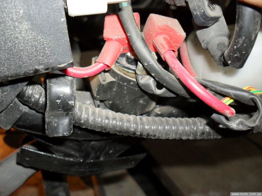

3-один на плюс акб второй НА СТАРТЕР!
не пойму, если это реле стартера, и оно  не подключено, то как же мой скут заводится???  34_wacko2  48_download
что именно не подключено?
я вижу + приходящий на реле, и + уходящий с реле, так же слаботочную проводку с кнопки на катушку реле.
что у тебя там не подключено???

17.05.2011 р. відповів для Val
сорри, не досмтрел! реле стартера стоит как надо! 01_smile + уходящий на стартер притянут пластиковым хомутиком вместе с зеленым проводом, который никуда не подключен и уходит в жгут! что это за провод???
