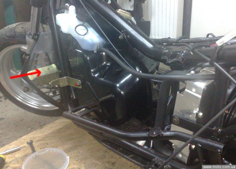

Val
06.04.2011 р. відповів для otis76
Валера, вот как должен расш.бачек стоять  03_biggrin
посему Боссовский это просто дренажная банка  03_biggrin  как и обсуждали. просто наткнулся на фото.
зы- на красные стрелки не смотри- то о другом пацаны терли.
Змінено: 06.04.2011 р., Val

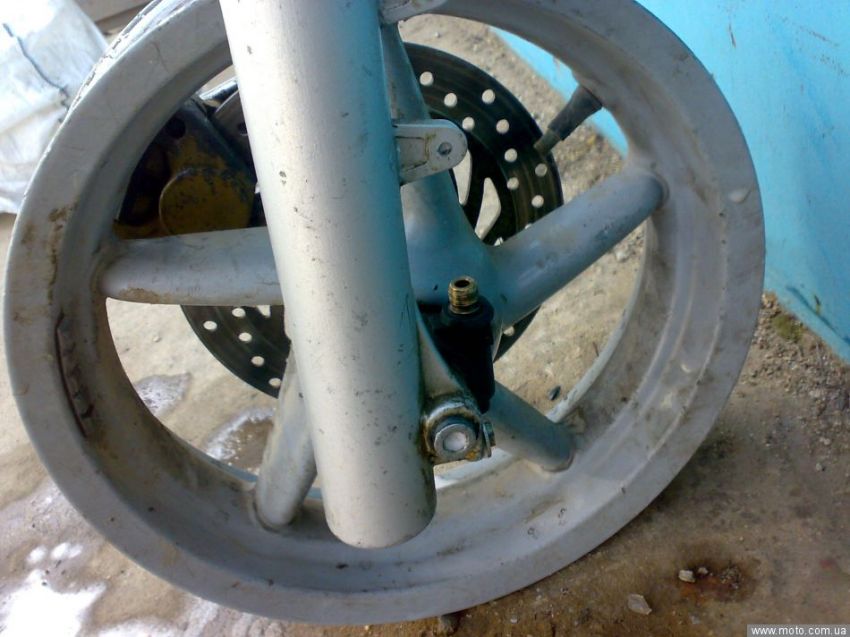

с запозданием фото  03_biggrin
отак это снизу выглядит
08.04.2011 р. відповів для Val
Обычная стрёмная китайская вилка от 150сс, повезло только владельцам СпидГиров 260- у них вилкус "по росту" 02_sad
