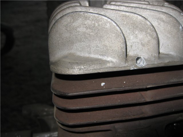

Ппц. просто. Как оно работает при такой температуре в цилиндре?! Где установлен датчик с термопарой?
У меня заклинен между двумя ребрами головки цилиндра, почти на "дне" головки и загерметизирован с дном и ребрами хорошим герметиком, чтобы между дном и датчиком не гулял воздух. Так как заклинивши между ребрами, до дна он пару милиметров не достает.
И раньше например при езде, если показывает 100, то при остановке через пару сек. уже 117-120. После герметизации герметиком, когда показывает 100 при езде, если остановиться и заглушить, то 105-107, не больше.
ТОесть температура, которую датчик показывает при езде, после герметизации герметиком, более достоверная.

08.09.2013 р. відповів для Alexsey
У меня было сделано точно так-же как у тебя! Датчик полностью замазан высокотемпературным герметиком! Да вот такие там температуры 01_smile Но повторюсь - у меня разок прихватило вообще блин температура была градусов - 150 (колесо на юз) но не разу не ломало кольца! т.е. сразу заводил и ехал. В туже-гору очень сильно нагретый не прихватывало 06_question  Не могу объяснить! 06_question
08.09.2013 р. відповів для bonals
Заметил что когда смесь более-менее нормальная то и на 130-150 у меня подклинивало при езде на средней скорости но не прихватывало. А вот когда сильно обедненная смесь (у меня такая была однажды при настройке карба) то я в тот вечер на температурах 120-130 словил 3 теплоприхвата за вечер. Но потом понял в чем было дело и в тот день были единственных 3 теплоприхвата за всю эксплуатацию. Больше их нет. 01_smile
У меня термопара не между рёбер, а врезана в саму головку, что считаю правильней, ну никаких герметиков быть не должно, для этих целей нужно применять термрпасты.
При остановке, когда глушу двигатель, температура может подскочить на 1 градус, и то , не всегда.
Ну и прокатись со скоростью 85-95 км в час, хотя бы с пол часика, и посмотришь, до скольки температура подымется.
Ладно, признаю... ты еще больший маньяк чем я.  03_biggrin  Я так не буду заморачиваться, у меня разница в простое и при езде 5-7 градусов, что не много. Если буду ставить термодатчик на след. мопед, то может сделаю как ты, ради интереса и сравню показания.
85-95 обязательно прокачюсь, когда обкатаю до конца. 57_sunbespectacled
Кстати , отчёт об установке датчика давно есть на первых страницах темы.
