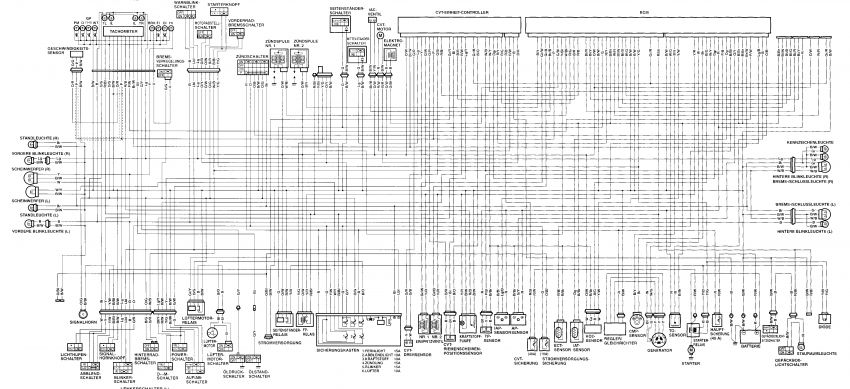

Проблема оказалась в том что перегорел предохранитель 01_smile у тебя похоже либо предохранитель либо минусовой провод где то оборвало... иди по проводам от вентилятора.... электро схема ТУТ цешкой прозвони минус...

А нормальная схема на 650 с переводом вот.. а то на то противно смотреть...
хм.. не прикрепилось чего-то.. 7 метров это что много одним файлом ?
