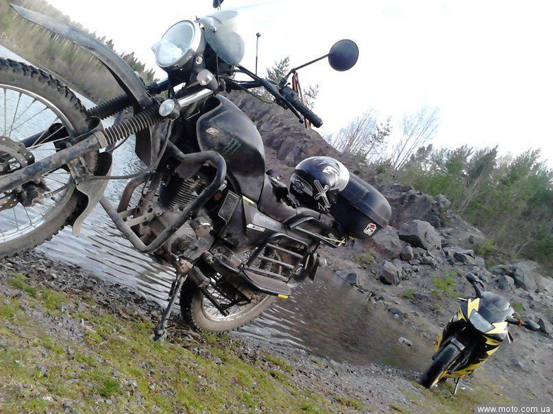

Всем привет. хочу рассказать про свое первое путешествие на мотоцикле Ермак 150.
Съездили мы с ребятами В Карелию, общий пробег у меня вышел 4500км.
ехали мы 5 дней. Поскольку у меня мотоцикл самый слабенький, то меня пустили в перед и двигались всю дорогу с моей скоростью. мот был не опкатан(при выезде было 2300 на одометре) ехал я по началу 90. больше впринципе он и не ехал. мотор сильно шумный был.  но на обратном пути ближе к 5000 мотор начал работать тише и пропали вибрации. ехал уже 100-105. на обгон 120 выжимал. в опщем всю дорогу ехали почти на пределе. мотор не ломался. в дороге смазывал цепь агиповским спреем для цепи, и натягивал раз 5. менял масла через 2000км. Очень порадовал расход бензина- 3л100км, парни с кем ездил лили по 8л100км. даже 2 раза опсыхали(в одном месте заправок небыло 250км), пришлось выручать. ну у них 600см3 и 100лошадок у каждого)  перед выездом ставил новые звезды и цепь кировскую(сварил в мовиле перед выездом), ведомая звезда износа не видно, а ведущую подносило хорошо. на обратном пути в Костромской облости отломился багажник по сварке, и лопнул бак по сварке в месте крепления где на резинку садится. от таких хороших дорог резинка рассыпалась и бак бился об раму(сразу не заметил). суперклей,холодная сварка и сода. до дому доехал. а там заварил нормально.    В общем пробеге было примерно 100км бездорожья(разбитых дорог). это даже направлениями не назвать, и 70 км грунтовых дорог(иногда лучше асвальтных, где ехали 90кмч). Резина сильно сносилась, думаю процентов на 40.
С температурой масла всё оч хорошо. при жарком дне и полном газу на трассе температура не превышала 108 градусов. это пару раз. в основном температура была 102градуса.
по приезду какраз успели на открытие сезона в своем городе! Все были в восторге от моей поездки) удивлялись как китаец такой слабенький смог такое проехать.
