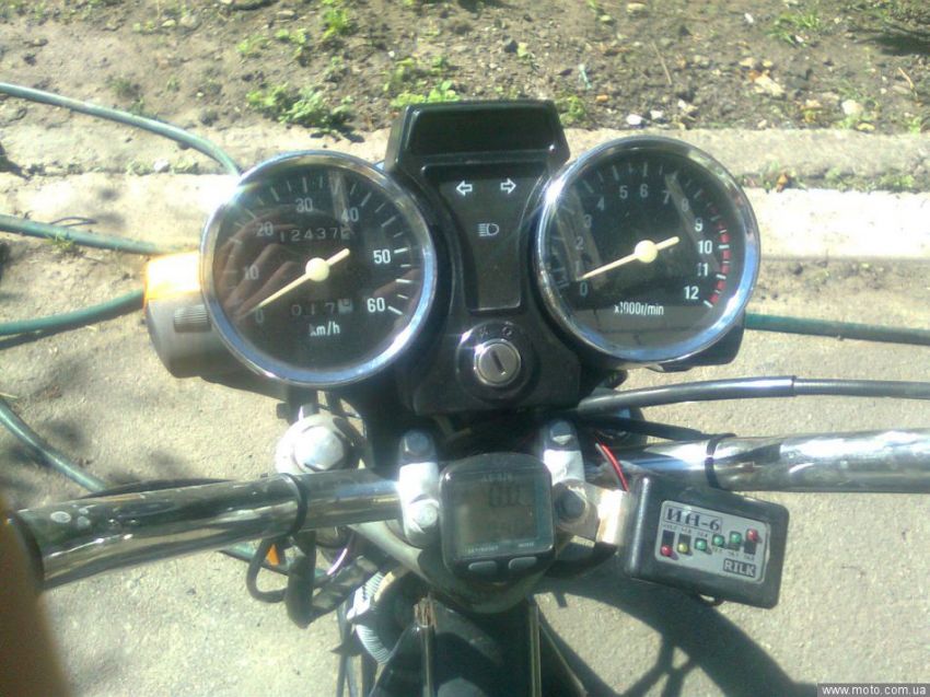

Многие поставили электронные вольтметри, интересует вопрос, какое напряжение показывает? У меня 14,5-14,8 В - можен это много?
Эти вольтметры сильно врут. Сразу надо проверить крепление контактов на АКБ, и уровень электролита ( не зависимо: гель,агв,кислотник)
ник - "СТАРЫЙ"
03.09.2015 р. відповів для ALE22890913
ну, как повезет. у меня ИН6 стоит. с показометрами нормального мультиметра совпадают. хоть примерно, чтоб понять, что уже перебор или недобор.

При желании можно поставить вот такую  недорогую приблуду , и знать все про заряд-недозарят и т.д .
да китаймапедки и так как новогодняя елка,даже за всем не уследить,что мигаеть,а что горить пока любуешься природой 01_smile другое дело М1М,один спидометр и тот под рулем был запрятан 01_smile
07.09.2015 р. відповів для kascej
у меня такой стоит. только я брал специально не в прикуриватель, а на проводах. довольно удобная приблуда. у меня горят на оборотах 2 последние лампочки, что соответствует 14.4. зато благодаря ей я узнал, что на оборотах менее 3000моя лампа на 60 ватт подсаживает аккум
