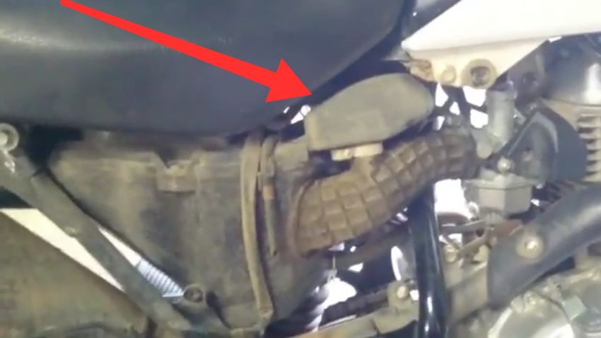

Коллеги, что это за "бочонок" стоит между карбюратором и воздушным фильтром  у Хонды ХR 150L  ???
Конструкция фильтрующего элемента и корпуса воздушного фильтра у Ходны и у Прусса совершенно одинаковые.
У автомобилей тоже, что-то похожее ставится.

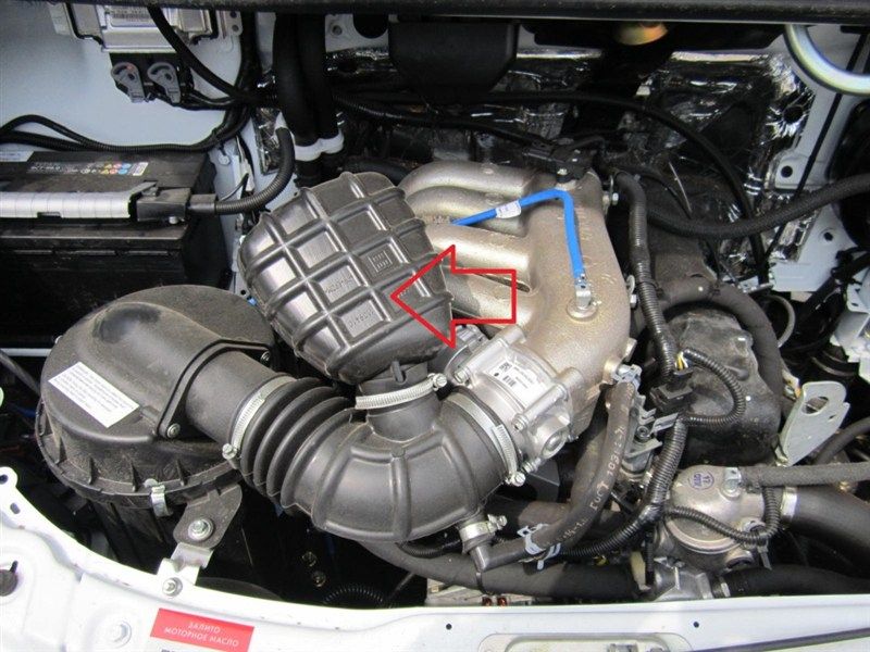

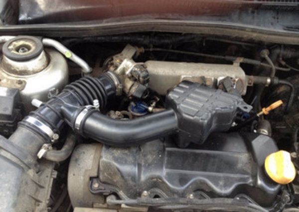

Сам спросил, сам ответил 08_lol08_lol08_lol
Это опять же Резонатор Гельмгольца только уже на впуске. Ставится на автодвигатели особенно последних разработок.
Дает такой эффект:
Снижение шума на впуске.
Компенсирует перепады давления в тракте тем самым улучшает наполнение ЦГП бензовоздушной смесью, что дает прибавку в мощности ( в зависимости от настройки дает прибавку на разных оборотах).
Служит в роли ресивера резервного объема воздуха в момент резкого открытия газа и малого дросселирования и при переходных режимах.

При такте впуск поток воздуха всасываемый поршнем движется с определённой скоростью по всей длине патрубка, при закрытие клапана поток продолжает движение, имея масу двигается по инерции, ударяясь в закрытый клапан, отражается обратно входя в этот ресивер, так как при прохождении потока в замкнутом пространстве образуется типа вакуум,туда ему легче войти, отражений поток воздуха отбиваясь от стенок ресивера при следующем такте впуска  дополняет объем входящего воздуха который всасывает поршень тем самым увеличивая плотность воздуха... Получается своево рода, образно говоря, ефект наддува, типа  турбины... Давно применяется на атмосферных ДВС автомобилей, с целью максимально увеличить плотность входящего потока водуха чтоби добиться максимального згорания топливо воздушной смеси, получив максимум КПД. На автомобилях имеет разную форму и конфигурацию в зависимости от конструкции. На шумность роботы двс, влияет отрицательно. Если доустанавливалось самостоятельно. Проверял на личном опыте, устанавливал на своё авто. Результат порадовал. Шумность увеличилась, но не существенно,посторонний человек разницу не услышит.
