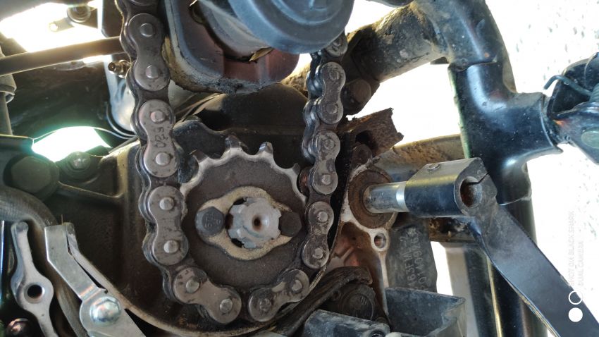

у меня на 13 ведущая стоит,хотел спросить а на подвеске задней пиптик торчит для чего там ещё и шарик для закачки воздуха штоли или то для масла
22.05.2019 р.
Интересно как вы всовуете на 14 онаж не влезет
23.05.2019 р.
Звезда на 14 влазит, но с крышки нужно вырезать кусочек чтоб не терла. У меня на 14.
То что торчит из маятника это пресс-масленка, для смазки оси маятника, не маслом, а густой смазкойй. есть специальные такие шприцы типа.
