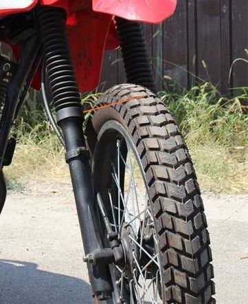

Я уже накатал 3000км и могу сказать, что главный недостаток это конечно вилка. Еще на новом когда тут читал прро вилку что при торможении чуть ложит в сторону, то на своем такого не наблюдал. Специально оттормаживал с 60кмч екстаренно. Но сейчас начал замечать что при резком торможениии наклоняет вправо немного. Ну и если резко покрутить руль туда-сюда, то видно как колесо по енерции болтается.  В принципе для твердых покрытий меня это и не сильно напрягает, а больше всего напрягает когда заезжаешь даже в неглубокий песок или как вот на полевых дорогах сухая земляная пыль. В песке и на подобных поверхностя мотоцикл болтает очень сильно. Я сначала грешил на резину, но это не в резине дело. Думаю еще может быть после пробега стало выраженей так как могли и подшипники разболтаться. Я их хоть и смазывал дополнительно, но они не очень хорошего качества. Буду менять подшипники и думать как делать третью траверсу и посмотрю. Была мысль менять вилку на перевертыш. Но это дорого и этот вариант не стоит рассматривать, так как влетит в 300-400баксов, так как тянет за собой не только замену перьев, а и траверс и скорее всего колеса и возможно тормозного суппорта. А за эти деньги сразу можно взять тот же лонсин 250 который намного крепче и с перевертышом и т.д.
Вилку я бы конечно поменял - это мое любимое занятие03_biggrin, но кроме всего, терзают смутные сомнения (полночи примерно03_biggrin) - а как я буду выглядеть на ярком, молодежном, довольно гламурного дизайна мотыке. А в этом плане они все схожи. Я пенсионер. Как не крути, а придется видимо переходить в ветку "Шанрай Интрудер 200"08_lol. Благодарю уважаемые "пруссоводы" за вразумление 20_drinks

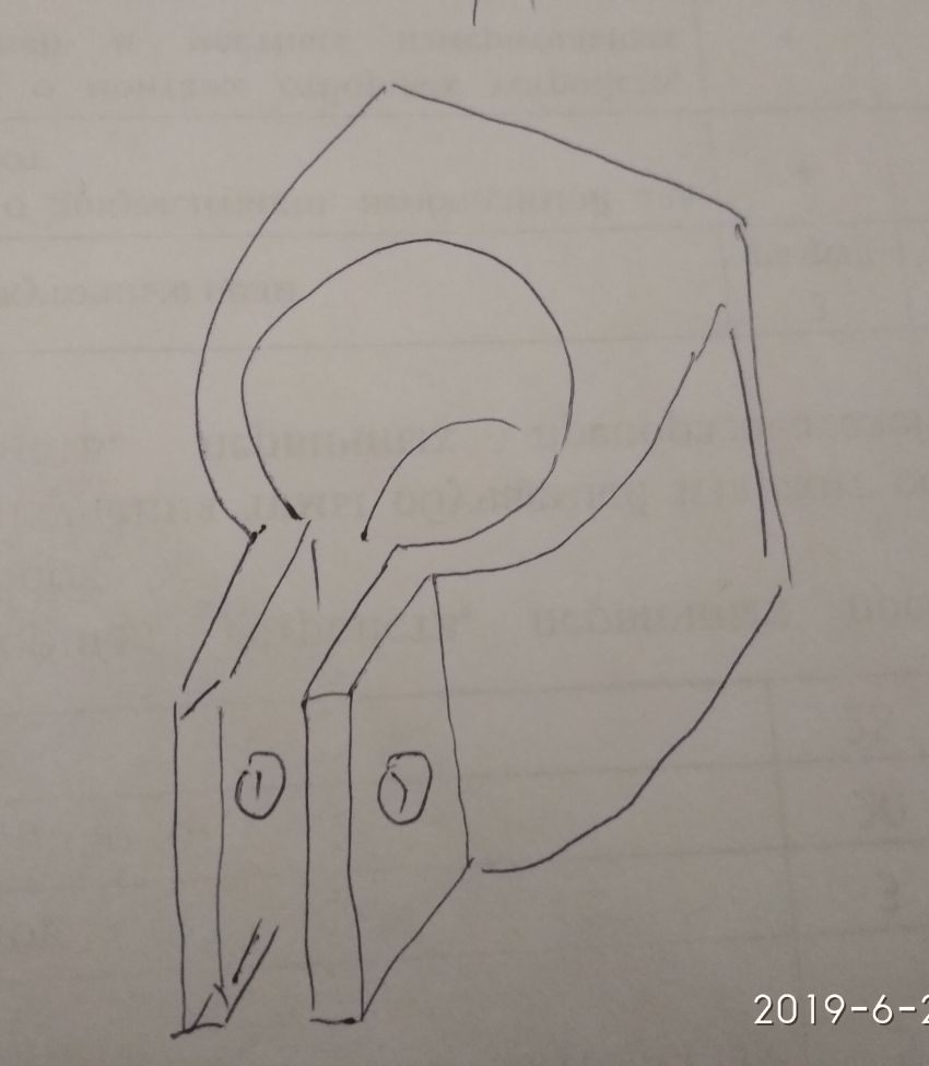

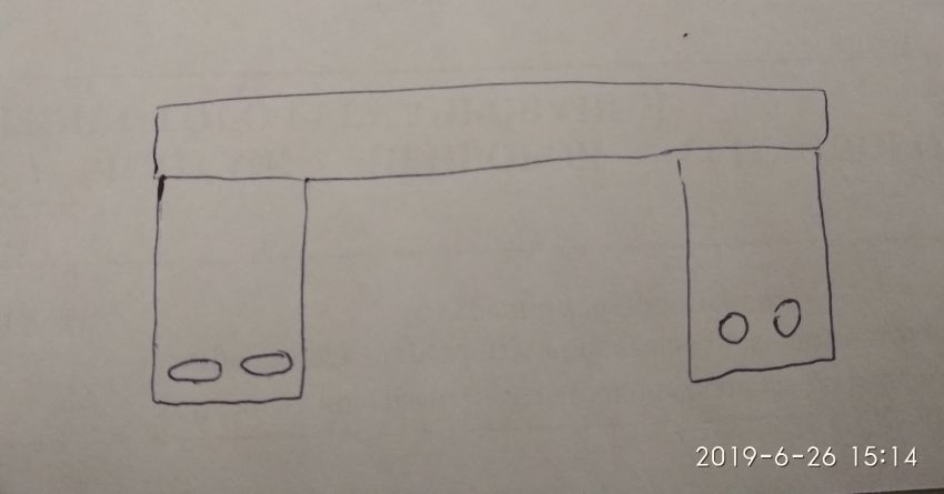

Коллеги, кто может точно , с точностью до миллиметра измерить расстояние между перьями вилки Прусса ( мерить со снятой гофрой!!!)
1. Внутреннее расстояние.
2. Наружное расстояние.
Хочу сделать эскиз бугеля ( третей траверсы), показать фрезеровщику и узнать насчет цены.
Конструкция будет намного проще и изящнее чем то, что я установил себе.
26.06.2019 р.
Конструкция планируется такая.
Два хомута крепятся на перья вилки.
И к плоскости этих хомутов крепится "П"-образная "распорка",
Для определения длинны "распорки" мне и нужны размеры расстояния между перьями вилки Прусса.
Мне кажется, что в начале надо изготовить и установить на место эти 2 хомута, а потом замерить нужное расстояние и изготовить перемычку. У меня по другому не получилось бы - пришлось бы что то подгонять по месту.
26.06.2019 р.
І не інакше, перемичку в останню чергу і дуже точно свердлити отвори...
