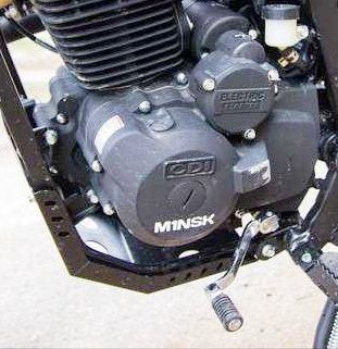

Двигатели CG   в своей конструкции балансировочных валов бывают  трех типов:
Без балансировочного вала.
В передней части картера у них нет никакого выступа.
Эти моторы это просто жестокие вибраторы.
Без балансира на CG можно только на 125 ке ездить, все, что более кубатурное, то  тихий ужас.

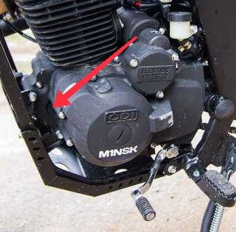

Старая конструкция двигателя с балансвалом. Так называемый внешний балансвал.
Отличается большим "наплывом" с ребрами охлаждения в передней части картера.
Эти двигатели СG , уже проблем с вибрациями не имеют.

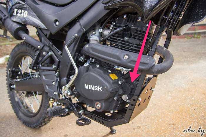

Третий тип, это уже  современное поколение балансвала, он называется "внутренний"  внешне его наличие практически не видно.
Данный современный тип балансвала еще лучше гасит вибрации.

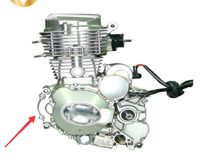

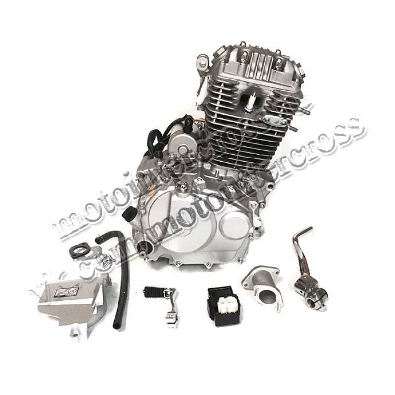

У двигателей СВ, то же самое, без балансвала, с предыдущим поколением балансвала и современное поколение балансвала.
Без балансвала.
С предыдущим поколением балансвала.
И современное поколение балансвала.
