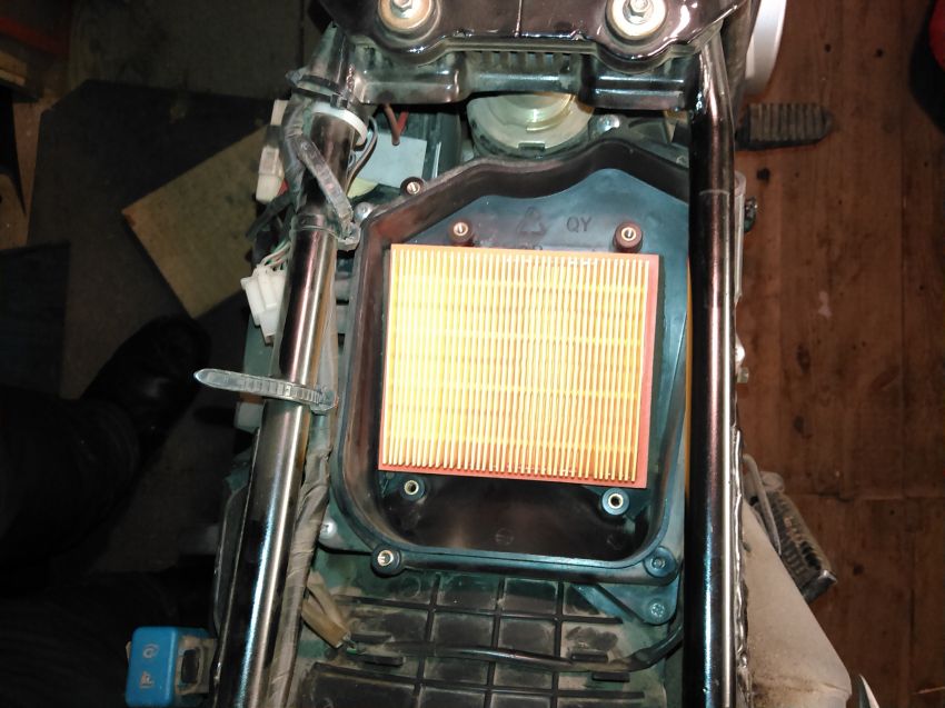

У меня нет прогрессии. Рама как у моего хр125 а не как европейского.А какой фильтр воздушный? Бумажный красного цвета?
07.05.2020 р.
Нет лучших среди равных
07.05.2020 р. відповів для Ingvar2
Фильтр по виду как у хр125 с двигателем cg
