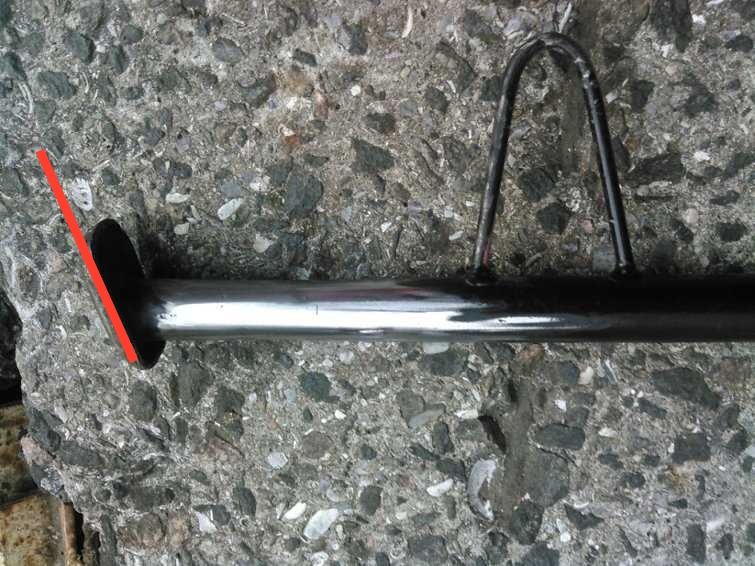

Что-то надоело мне подставлять под боковую подножку то досточку, то
специально обученный камушек. Все таки, на мой взгляд, для эндуро ножка
коротковата. Решил добавить немного длинны — около 3см
Поискал в интернете, но подножек длинной 35см не нашёл, все короче, даже универсальные, регулируемые.
Решил поступить радикально.
Делай раз:
Делай два:
Ну и три — просто покрасил как было и поставил обратно.
Итого — 3 часа.
Собирался 30 мин, тащил инструмент в гараж, раскладывал, искал подходящую трубу — 30мин.
Работа — снять, разрезать, приварить, зачистить, покрасить, поставить обратно — 1час.
Собрать все что раскидал — 30 мин, подмести, притащить домой, разложить по местам — 30 мин.
Теперь угол наклона мотоцикла на ровной поверхности составил 15 градусов.
Теперь красота. Аж на заправке бензина в бак стало помещаться больше.

15.08.2020 р. відповів для Ingvar2
Рекомендую еще такой пятачок приватить.
И очень желательно его приварить с "выступом",
опорная поверхность увеличивается и мот стоит как влитой, уже не опрокинется.
Теперь на грунт любой рыхлости и мягкости можно смело ставить.
