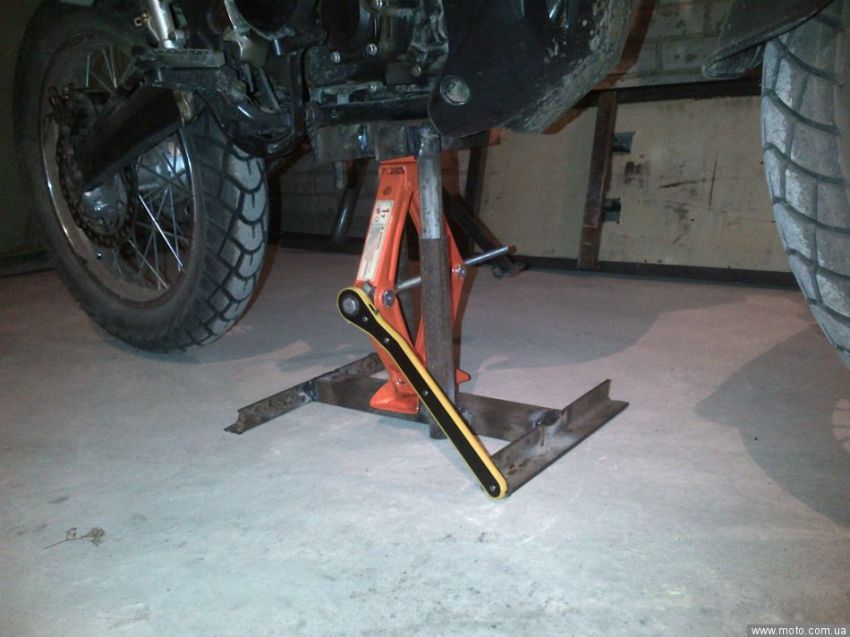

По поводу вывешивания мотоцикла на боковой подножке... сегодня попробовал и оценил, действительно довольно удобно, буду пользоваться. 01_smile
