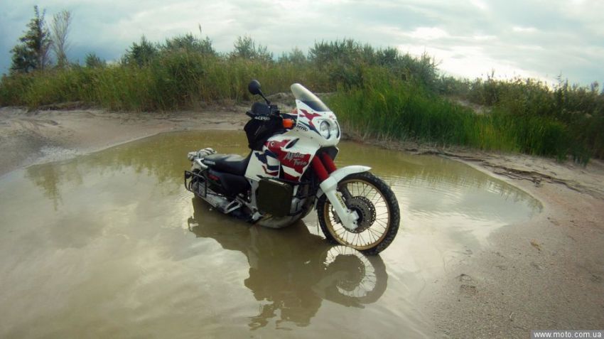

Думаю буду делать так. Наш соклюбник  уже делал  так, Думаю идея хорошая попробую сделать немного культурнее и должно быть гут.
24.10.2015 р. відповів для Oleg_ck
что-то мне подсказывает, что эти "дуги" - не более, чем элемент декора. если прикинуть планочкой (прямой линией) от подножек к рулю, то они до линии не достанут.
во всяком случае, судя по фото, мне так сдается
24.10.2015 р. відповів для tsinik
хочу как на первом фото там видно дугу в сторону
это дуга безопасности или подставка под ящик-сумку? что-то меня терзают смутные сомнения. когда-то Макарена на твине туда крепил патронные ящики для мелочевки
вот, нашел. как говорится, найдите 10 отличий:
Змінено: 24.10.2015 р., tsinik
Я не спец по чужим извращениям.Уж точно не для ящика для патронов.  Дуга должна выполнять одну функцию, защитить мот и водителя от возможных повреждений. У нас с дугами проблема, их некуда крепить, и даже если как то закрепить то рама   очень тонкая ее может  разворотить. Я пока в поиске нужного варианта.  Вы бы вместо сарказма и критики предложили что то стоящие, я мот купил месяц назад поэтому опыта маловато.
никакого сарказма. просто, я предположил, что она слишком высоко и близко к баку. т.е. упора на нее не будет. вот и все. я и не собирался ерничать. делать большой лапоть тоже чревато - все пеньки можно пособирать
