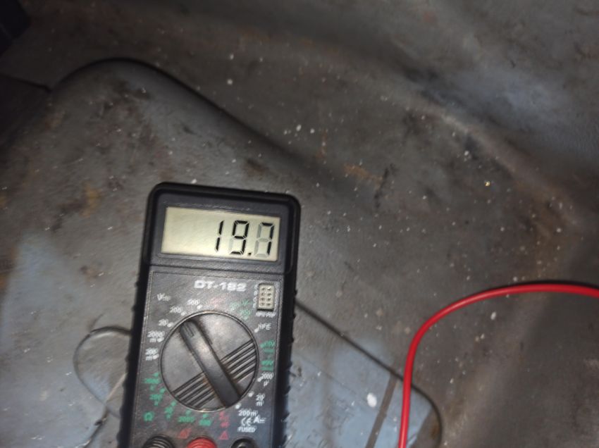

Доброго времени суток, вчера открыл мотосезон на недавно купленном skymoto simple, проехал 3/5км и свет стал тусклым везде и во всем. Свет с завода на постоянке, все включается без запущенного двигателя. Пробовал мерять напряжение на клеммах АКБ при работающем двигателе показывало 12,3-11,8в когда добавлял обороты. Я так понимаю зажигание от генератора а свет от АКБ ? Это неисправность реле напряжения ? Без АКБ мопед работает и все питается от генератора, но как поставил АКБ и пока он за заряженый то свет и повороты все нормально работает но как только АКБ разряжается свет очень тусклый, АКБ утратил емкость.
24.02.2024 р.
походу вообще нет зарядки. Примерно до 13в это напряжение на отключенном акуме(его эдс), а при нормальной зарядке 14,3 должно быть на клеммах.
24.02.2024 р. відповів для kavasaka
Попробовать заменить реле напряжения ?
24.02.2024 р. відповів для arcashan
Или проверить РР для начала. На первой странице 14я схема вообще простая-воткнуть релюху в розетку 220 через лампочку и выход замерить.03_biggrin
Проверить можно и на мопеде. Подключить к РР только желтый и зеленый - это переменка от гены, померять ее тестером - есть или нет, мож гена дохлый.
Потом померять выход релюхи (без нагрузки и с нагрузкой) зеленый-белый или зеленый-красный - должно быть 14,2в.  Если не получится подлезть к контактам, то купить клеммы, провода и пообжимать переходников для удобства замеров.
Змінено: 24.02.2024 р., kavasaka
Зря купил реле, отошел провод в фишке, подключил провод который выпал со своего места но визуально был там и все заработало, на оборотах показало 13,3в что вполне пойдет, зарядка идет%
