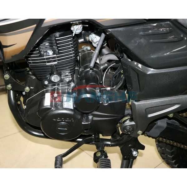

01.07.2019 р. відповів для moto-moto
Пробема в тому шо там внизу рами немає(((06_question тільки дві перемички захисту двигуна.
