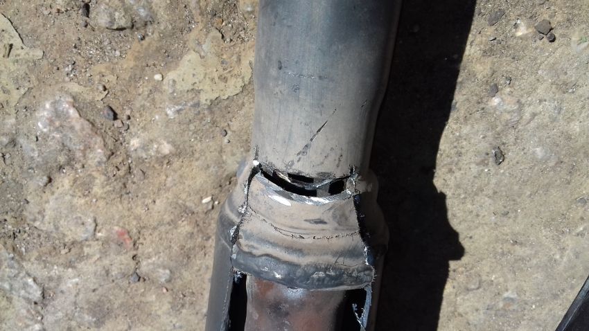

Звенит глушитель на Форестере или Интрудере? Звон тянущий жилы и наматывающий яйца на цепь. Всё .... отложил все дела и поехал в гаражи к сварщику который и выхлопные авто варит. Думал быстренько окошечко вырежем, заварим,  и поеду. а Х.Р.Е.Н. там. сука разрезали кучу окон, а она звенит и дребезжит и издевается над нами. Сошлись бывалые гаражники и один таки вспомнил подобный случай. Китаци (ни дна им не покрышки) для ЕВРО-3, в конец трубы коллектора вставляют сеточку (на подобие заварника в стеклянном чайнике) и не хрена её не приваривают. На этой сеточке якобы оседает не загоревшие топливо и масло 06_question и догорает в последствии. Сеточка эта находится между глушителем и трубой коллектора. Смотрите фото. Подрезать надо по самому краю первого шва рис1. Рис5 это отверстие для конденсата его ни вкоем случаи не глушить. На рис2 в проёме два(2) напротив уха крепления, высверлил в трубе 4 сквозных отверстия на 6мм. тоесть получилось всего 8. Звук выхлопа стал тише и не такой басовитый. А если туда ещё напхать каменной ваты думаю будет ещё лучше.
