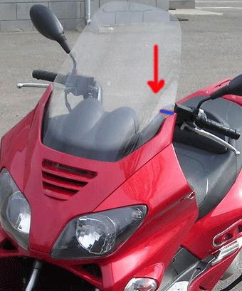

Добрый всем!
Подскажите, кто обрезал лобовое (укорачивал длину) стекло, чем это лучше делать и как очучения, стоит ли это делать? Снимал свое для ремонта, был заводской брак. Пока без него ездил - понравилось, обзор хороший, все же ветровой пластик не особого качества... Но это по городу, а как еду на трассу - дует конечно. Вот и думаю, обрезать что-ли сантиметров 20-30.

Лично я против обреза лобового стекла,езжу чаще без шлема а без указаного стекла ето очень не комфортно,а дорогу на скорости все равно поверх стекла видишь.Обрежешь и все мухи и другие летающие будут в глазах или на шлеме.

Я без шлема не езжу, 80% всех поездок по городу, газ-стоп, от светофора к светофору. У меня еще и шкурный интерес, я там трещину засверлил и заклеил. Если укорочу стекло - меньше нагрузка на трещину. Ну может до 20 см, все равно площадь сопротивления значительно уменьшится. Вот и спрашиваю: как это лучше выполнить, чтоб аккуратно.

ето на нашем кузове онохорохо помагает,
просто катался на ТОРНАДО от него там толку намного менше,
Я бы посоветовал поставить стекло наоборот чуть длиннее  и из поликарбоната(но он собака дорогой очень),мы его молотком били так только царапина небольшая осталась, он не тускнеет, как оргстикло.
Вообще лучше всего електролобзиком на очень высових оборотах.
Но так как трещина то я бы резал болгаркой, тонким кругом, а неровности потом сточил шлифовочным!
Но всё равно поликарбонат круче
