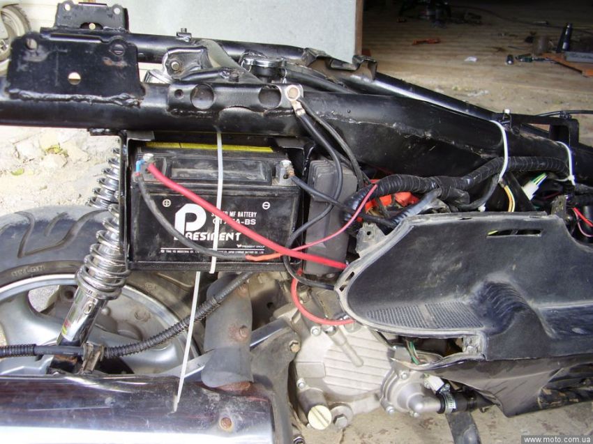

вот, сделал для тебя фотки, как ты просил, разбирая хлам, наткнулся на них 01_smile

 Посмотрел на фото и вот какая пришла шальная мысль. Как вы думаете, что если перенести верхнее кркпление амортизатора ближе к задней части? Поидее амортизаторы начнут работать подругому- более мягко, общий наклон стойки ведь изменится? Впринципе в етом нет ничего сложного, ато немного жестковато както. Или незаморачиваться. Как думаете?
Если ты хочешь перенести верхнее крепление амортизаторов на Торнадо назад, то получится, что они будут работать жестче. Ведь они станут перпендикулярно по отношению к корпусу вариатора. А когда амортизаторы стоят под углом, то при большем ходе подвески шток амортизатора совершает меньший ход и работает мягче. Обрати внимание на расположение амортизаторов на мотоциклах. В качестве примера приведу модель вариаторного мота -

Китайский диск должен подойти,дело в том что у нас на горизонталках задний тормозной диск такой же как и спереди (220 или 240мм не помню), в отличии от торнадо,где он меньше.Но есть колесные диски (китай) с посадкой тормозного диска под 3 болта и под 5.Но цена тоже кусается,по ценам вам на торнадо заканало больше).Я вообще не понимаю от чего такая разница в ценах на диски для торнадо и для браво(нитро и тд)....
24.11.2010 р. відповів для motowolv
Как ни странно,именно перепндикулярно у меня мягче работают 06_question

Переделал бардачок под сиденьем теперь легко влазит любой шлем и подвеска работает намного мягче,то есть переварил крепления амортов,и задал им другой угол,это можно и на Торнадке сделать

Для этого придется переваривать поперечную трубу рамы, перенося ее немного вперед и переделывать пластиковый корпус подседельного бардачка. Еще может помешать корпус воздушного фильтра. Т.е. тянет за собой другие переделки.
 Скоро буду снимать пластик тогда посмотрю и приму решение. Главное то, что дело небезнадежное и пути для дальнейшего усовершенствования есть, а значит будем потихонечку работать и надеюсь сдвиги незаставят себя ждать.

К переносу амортов добавлю,что бардак получается неплохих размеров,как-то я тута с утряской запихал сетку лука 01_smile
