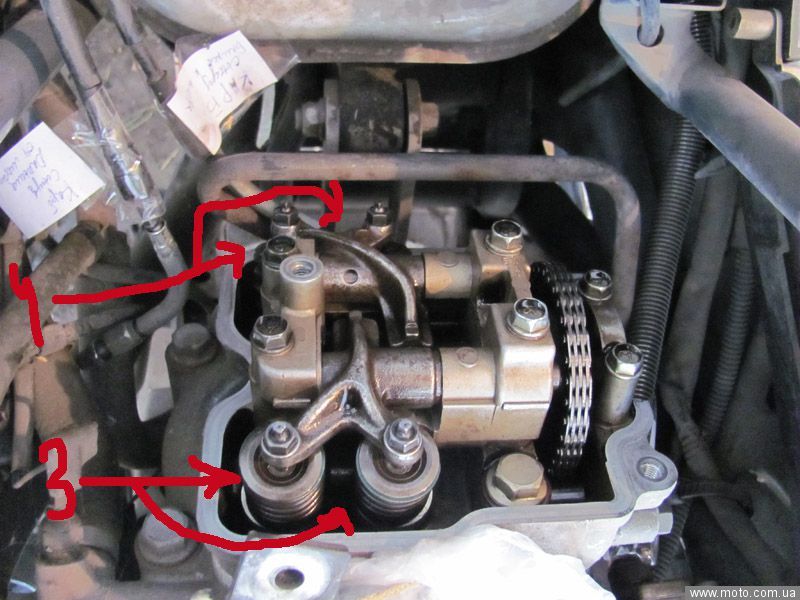

Вот сейчас бросилось в глаза:
зазоры на видео проверяют не просунув полностью щуп в зазор, это разве верно? Я так понял, что щуп через зазор должен пройти "насквозь", или я не прав?
Давай мы у тебя экзамен заочно примем.
Где впускные и где выпускные клапана?
Какой зазоры должны быть?
Вот твоя фотография (сфотографировано сверху)
Burgman-shop.com.ua
14.03.2013 р. відповів для Burchik0548
ладно, даже не лезу в ветку где мне отвечали)))
1. впуск - ближе к нам, выпуск  -дальше от нас (3- впуск, 4- выпуск)
2. зазоры на впуск - 0,1мм, выпуск - 0,2мм
вопрос про щуп остается открытым 03_biggrin

14.03.2013 р. відповів для hermes
Садись, 5!  47_mail
На видео их не меряли, то они баловались  03_biggrin
Щуп нужно просунуть между клапаном и бойком (болтиком). Он там не должен болтаться и не должен очень туго ходить.
Значит я таки перетянул, ибо настроил их так что щуп ну ОООчнь туго входит в зазор, его туда прямо пихать надо (блин, пошлятина какая-то вышла 03_biggrin _)
Завтра перемеряю, спасибо!!! 18_good  18_good
[url=www.tehnojazz.com.ua]www.tehnojazz.com.ua - фоторамки и фотоальбомы
Burchik0548 модератор теми
Ну поскольку ты пользовался щупами 0,1 и 0,2 (а не 0,08 и 0,17) то ты просто выставил приблизительно минимально допустимые зазоры. Лучше отпустить немного.
