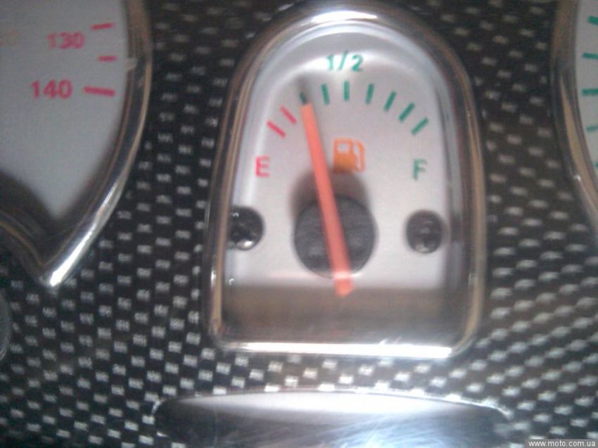

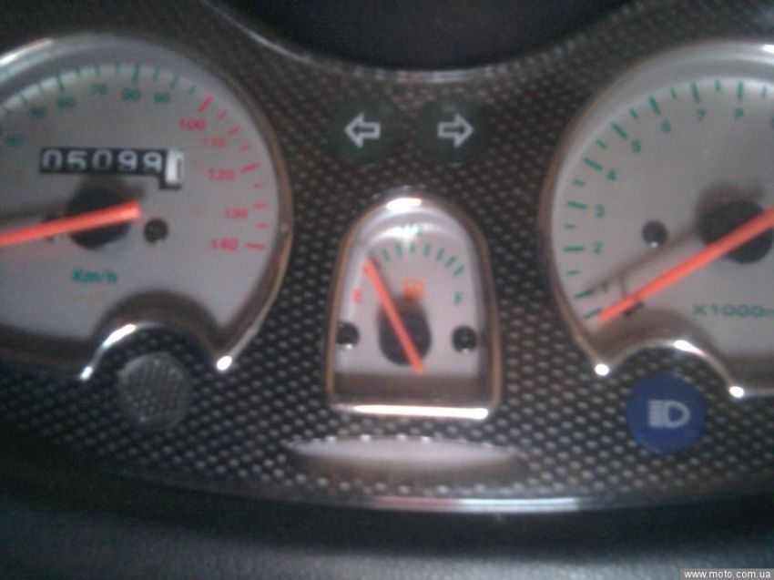

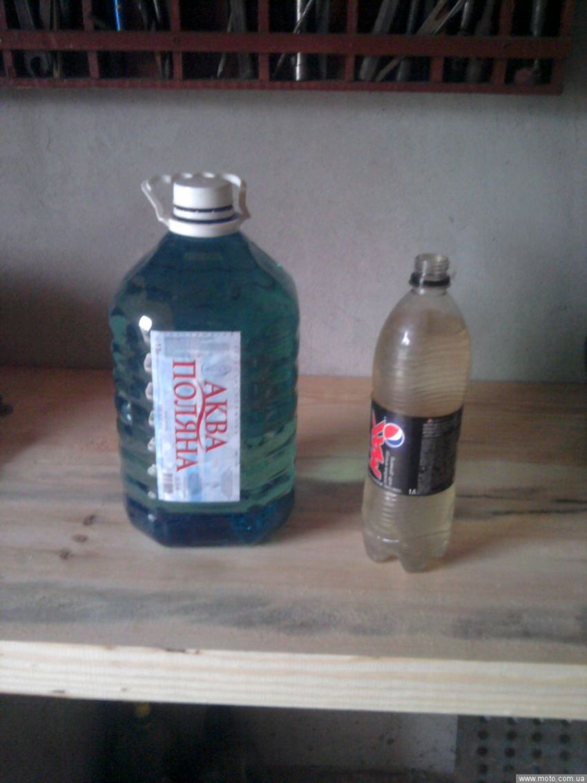

кароч дело в шляпе 31_bigboss  03_biggrin  на заправке заправился по максимуму на 63грн 30_crazy (5,45л)приехал на хату-
слил шлангочкой 5,5литра.. а дальше ну никак не хотел сливаться 03_biggrin пришлось снимать унитаз -и присоединить к бензонасосу...в обшем наклонил влево (забор бензина идет на краю левой стороны бака),завел ..и слил всьо до грама.. 03_biggrin
25_spiteful

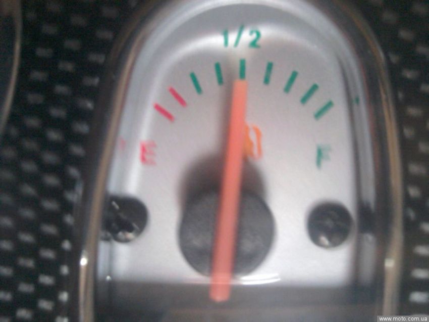

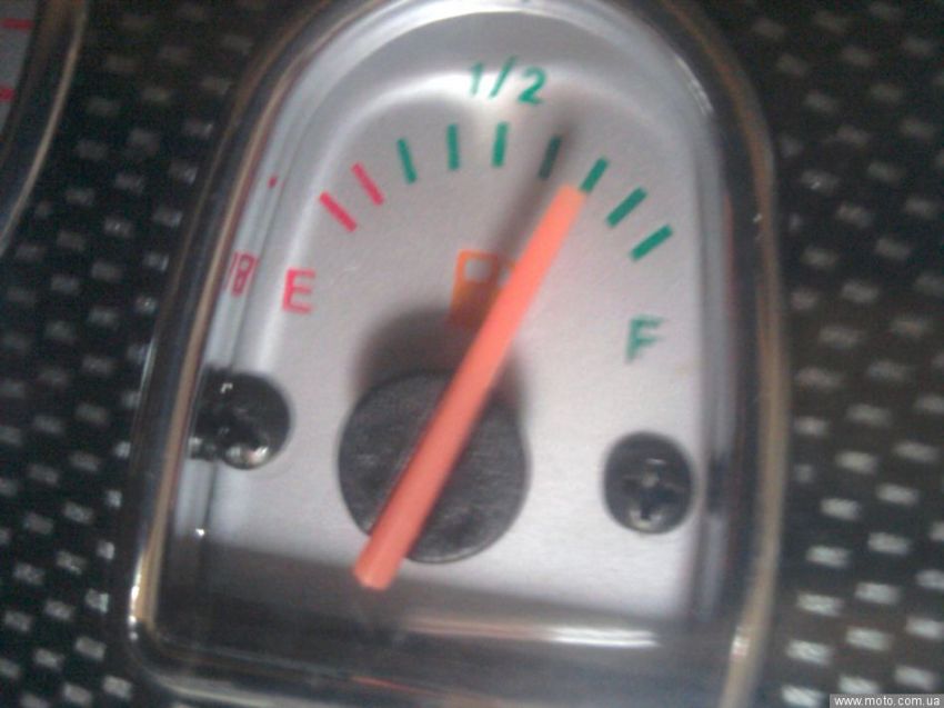

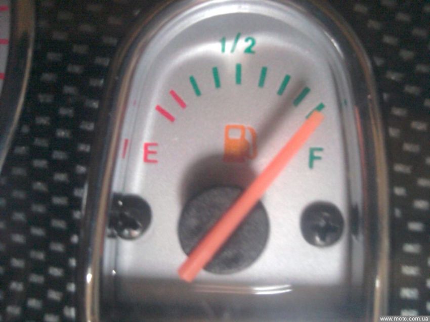

потом самое интиресное(все замеры делал на ровном полу гаража скутер стоял вертикально без боковой и центральной подножек)-включил зажигание-и вот какие показания датчика... 30_crazy
залил литр-стрелка нини...как стояла так и стоит..
2 литра.....
3 литра.....
4 литра.....
5,6 литров...-показания одинаковые-стрелка на максимум.. 30_crazy
вот так вот..
так што методом ТОЧНЫх замеров ...расход у меня вышол по городу 4литра на 100км..(даю пилюлин  04_blush -на полном баку проехал 156км..)
кстати в полностью ПУСТОЙ бак влазит 6,2л..(когда заливал обратно оказалось што в 5тилитровой пляшке-5,15л  04_blush  03_biggrin +50грам ушло на то штоб сполоснуть бутылки 30_crazy )
