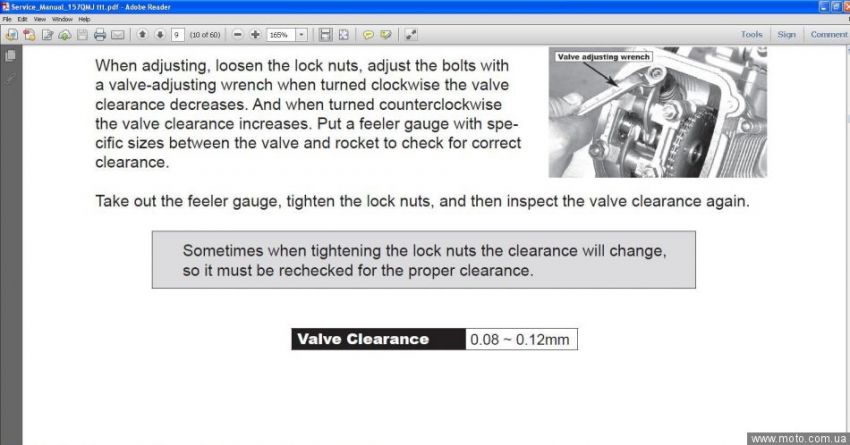

Ище раз проверить клапана (впуск не меньше 0,05 выпуск не меньше 0,08)
От куда у тебя такие данные?
Вот из зарубежного правильного мануала

Даные по зазорам взяты из личного опыта при чем немного горького 02_sad И ето минимамильно безопасные зазоры, все что ниже чревато поджатием с последующим прогаром.
Мануа который правильный он для правильных запчастей, е насже не так просто найти нормалные запчасти а большинство ездит на чем есть
0.05 это очень мало, ты не забывай, на 150сс моторах клапана немного длиннее чем на 50сс.

0,05 минимум на впуске 157го движка а не 139го. Не стоит забывать что тепловое разширение стержня в некой степени компенсирует разширение тарелки клапана а также само разширение головки, експерементально установил что при закрытых клапанах при нагреве до 150 гр. зазоры только увеличиваются  21_umnik поже думаю повторить опыт с открытими клапанами
19.06.2014 р. відповів для BOOST
Правильно, ты же только клапана грел, а не полностью все в сборе.
