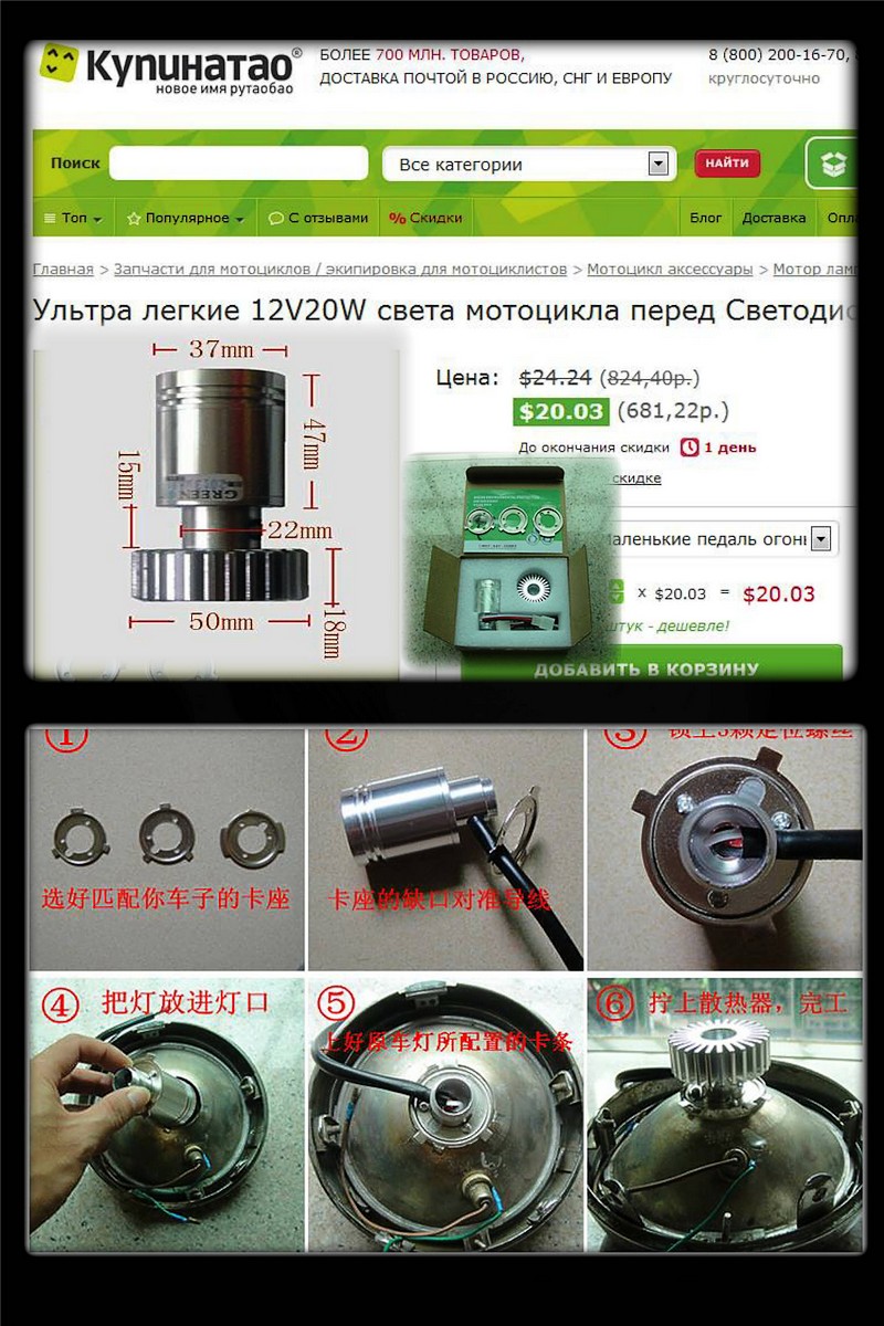

На 253-ем и 262-ом дохлый генератор 150 Вт. От воздушника Ребел. В те времена без головного света ездили. А сейчас вдобавок и инжектор всунули с бензонасосом. Поставил на Вегас везде диодики. Стало хватать. Сейчас у китайцев полно диодов и на перед и на зад. У меня только дальняк и аккум подзаряжаться с диодами успевает. тем кто по километру ездит и часто заводит ставить диодики надо обязательно. Особо на инжект.мот. Такие на пример...
