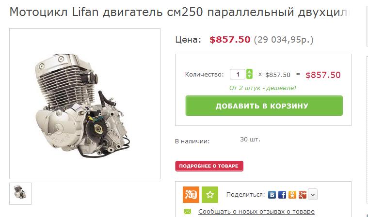

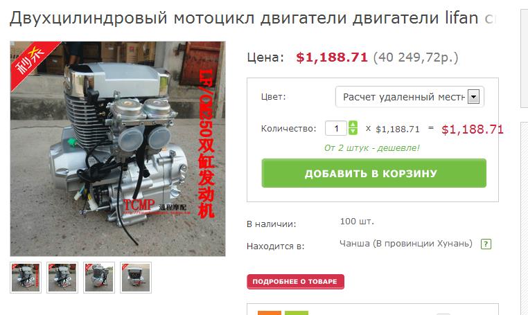

Недавно получил посылку из Китая весом 18 кг. Навесного для чопперов полно. Советую сайт...kupinatao.com/mototsikly-mopedy-elektromobili.aspx

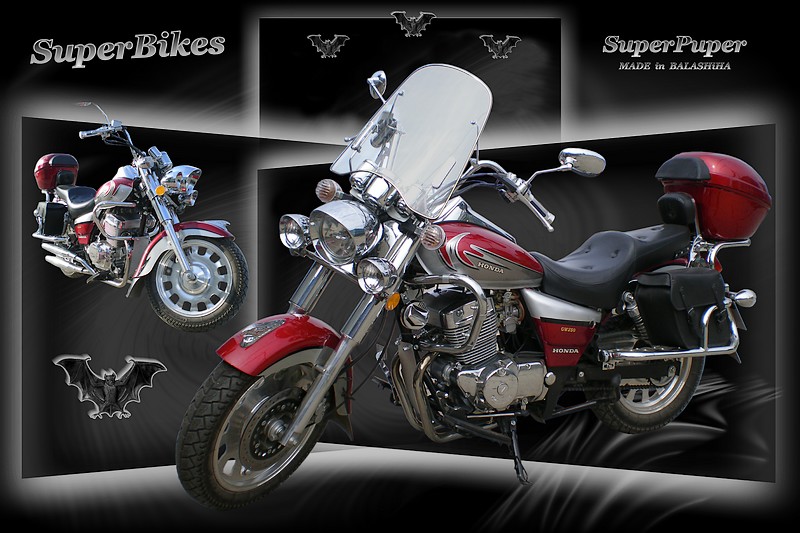

Первый мой китаец GW-250.. На 253-их накатал более 60 тыщ по трассе. Всегда 7-8 тыщ оборотов. чтоб в потоке оставаться. Не хватает движку маслорадиатора. Лучше брать мот с ним. Мотють весь кроме 300-того перегревается и коробка хреново работает. На Ликви-50 нормально. На 262-ом обороты меньше. Любое масло нормально. Пробовал лить автоЛикви - синтетику в 253-ий. Слишком большое давление. но идёт как на спортмасле. Легко расскручивается и всё супер. Только из-за давления погнало масло из под клапанной крышки и из под сальника коленвала слева. Нельзя Автосинтетику при таких оборотах. Полу можно.

верхних два на фото у нас очень мало завезли. редкий мотык
20.12.2013 р. відповів для staroverrr
Завозят на пробу... Будут брать или нет. У дилеров узнавать надо. как с запчастями к ним будет. Такой же коренастый где-то на Геоне видел. И движок там вроде такой же. Если с 253-им брать то лучше с маслорадиатором. если по трассе на максимальных ездишь.

На чоппере GW-250 всё хлипкое навесное развалилось к 20 тысячам пробега и бак потёк. и малые фары отвалились. и спидометр с тахометром сломались. Колёса 16 и 15. Чиркал о всех лежачих полицеёских. что бесило. В Балашихе они через каждые 50 метров. Поставил на перед бескамерку за 200 баксов. на зад тяжёлую бескамерку Кенда за 100 баксов. Задних барабанных стало не хватать и ездить опасно. Плюнул я на энтот чоппер и взял Кинлончик с 17-тыми колёсами. Небо и земля..!!!  По тем же дорогам никакой тряски. В 41 тыщу спидометр родной. Ничего не отвалилось кроме багажника. Видать продавцы за багажник мот таскали. Усилил уголком и сваркой. И больше никаких проблем за 41 тыщу. Люблю этот Кинлончик больше Вегаса. Тот и проводкой достал. И всякими мелочами. Одни не доработки. хотя выпускают давно. По хреновым дорогам навесного лучше поменьше. Дорожник или эндурик на крайняк. Чоппер скорее для понтов. На дальняки - руль от чоппера. Я только дальняки катаю. По выходным 1000-1200 км. В будни и не сажусь. С собачкой по магазинам гуляю.
