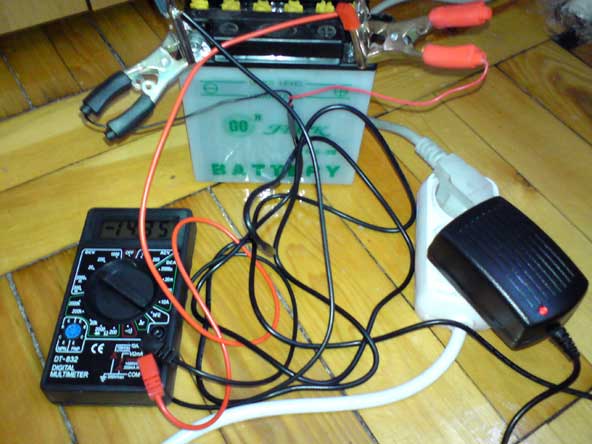

Приближается время холодов и надо думать о зимовке аккума.
Сегодня протестировал свою стандартную зарядку см. фото.
До зарядки напряжение на клеммах  аккума - 13,02 в.
Подключил параллельно цифровой мультиметр. В основном проверялось как отработает автоматика(т.е. зажжется с красн. на зелен ламп.). У спецов по аккумам проконсультировался, что макс напр.  Зарядки для 12 в. скут-стандартных аккумов должно быть не более 14.50(т.е. автоматика должна была сработать в этом пределе).
Снял акум, поставил на зарядку, примерно через 2 часа ламп. Зажегся зеленый свет при напряжении на аккуме(при зарядке) 14,43 в. – все Ok!
После зарядки напряжение на клеммах  аккума - 13,30 в.
