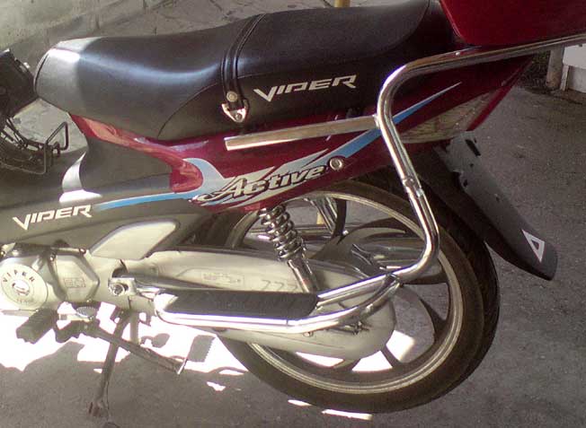

Вообщем ездил по всему городу 2 дня в поисках амортизаторов. Я не понимаю в них ваще. человек со знающим видом предлагает ТАТА на наш актив 260 за 2, говорит что гидравлика, жалко фото в инете не нашел. На вид хромированная пружина сверху прикрыта хромированной открытой банкой. Что скажете - стоит брать такие и как вообще фирма ТАТА?
Поставил на прошлой недели, очень доволен и всем спасибо за совет, по ухабистой дороге стало гораздо легче теперь добираться до дачи. Вот так теперь выглядит скутер с новыми амортами:

17.05.2009 р. відповів для cybercrime
Это  фирма ТАТА?
Змінено: 17.05.2009 р., Petrovich
А название наверное тоже ж тммр  а не тата?

2 Petrovich:
Это  фирма ТАТА?
Нет. Это ТММР, у меня такие стоят, рекомендую. Недавно про них рассказывал . Правда, мне пришлось немного доработать. При некоторых оборотах пружины амортов ловили резонанс с мотором и вибрировали дико, стоял неприятный звон. При полном срабатывании пружины тёрли по гидроцилиндру - тоже не самый приятный скрип. Купил пластиковую канализационную трубу, отрезал от неё два куска длиной, равной высоте гидроцилиндра, распустил отрезки вдоль сапожным ножом, одел на гидроцилиндры, собрал аморт. Проблема решена. Цена вопроса 5 грн. И ещё я проставки точил, чтоб высоту нарастить. Теперь катаюсь с удовольствием. Аморты покупал за 200 грн комплект.
