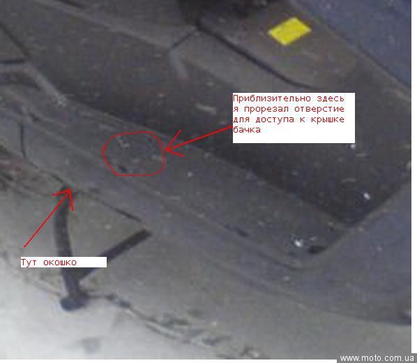

Val
04.02.2011 р. відповів для sergio13
расширительный бачек заливать под горло? 05_shok
Что касается расширительного бачка, то он должен быть наполнен наполовину, но к нему не так просто будет добраться. Он находится справа под поликом, но там забыли сделать окошко (может только у меня? 06_question )
капец.... чтоб проверить уровень в бачке- разбирать пластик? 05_shok  яфшоке.....
лана- разберем увидим, мож не все так страшно как кажецца 03_biggrin
заливаем сюда ( фото)
и будь любезен- укажи на втором фото примерное расположение бачка 03_biggrin
Змінено: 04.02.2011 р., Val
04.02.2011 р. відповів для Val
Заливаем именно туда.
Остальное на фото>>>

motogad
в ямахе в этом месте акум лжит и сбочку торчит горло бачка . а в боссе смотрю акум в другом месте заселили и дырки несделали, треба рубить
06.02.2011 р. відповів для motogad
У тебя уже сделаны подготовительные работы для проделывания технологического отверстия  для доступа к бачку(сняты разиновая накладка на подножку) 17_wink.После того как все бутет вырезано-при обратном монтаже подложи и зафиксируй пластиночку-чтобы в дальнейшем ничего не прооваливалось...
