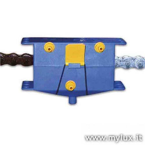

29.08.2011 р. відповів для sobaka
2. очень высокое давление балона - облетает при наношении, не цепляясь (другими словами, два раза цепь нужно обойти чтоб всю смазать)
Прицепи длинную трубочку-хоботок для смазывания - поможет. Еще один вариант - купи чистилку-смазывался цепи типа Kettenmax Classic - там при смазывании разбрызгивание устранено.
30.08.2011 р. відповів для skrew
да оно не настолько критично, и плюс есть - последний раз цепь не мыл вообще - сдувает грязь (в пределах разумного конечно).
