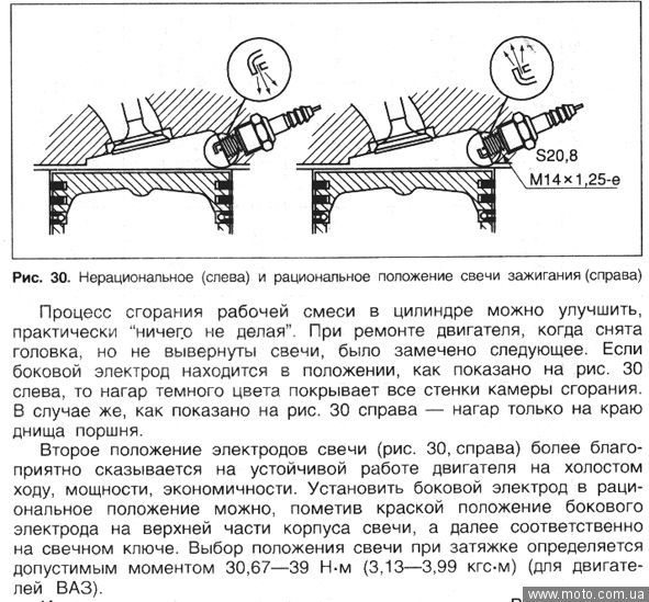

Информация к размышлению, для тех у кого не стабильный холостой ход:
